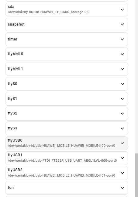

moi aussi reconnue en disque aussi , mais avec deux autres USB ?
C’est la partie reconnue comme un disque( normale car il y a une interface SD) qui fait le problème !
Je vois que toi aussi tu as 2 USB pou cette clé, en plus de « sdb » qui est la partie disque !
la mienne !
Dis moi ce que tu fais pour l’installation quand il te demande se connecter au modem !
Normalement il faut le premier port USB reconnu !, moi j’ai pris USB0 ( /dev/ttyUSB0)
/dev/ttyUSB0
ne pas prendre celui du Storage (SD) !

Ne pas mettre comme cela , seulement celui du port USB que tu vois dans ta config ! Le 1er USB
qui est écrit chemin accès au périphérique :
