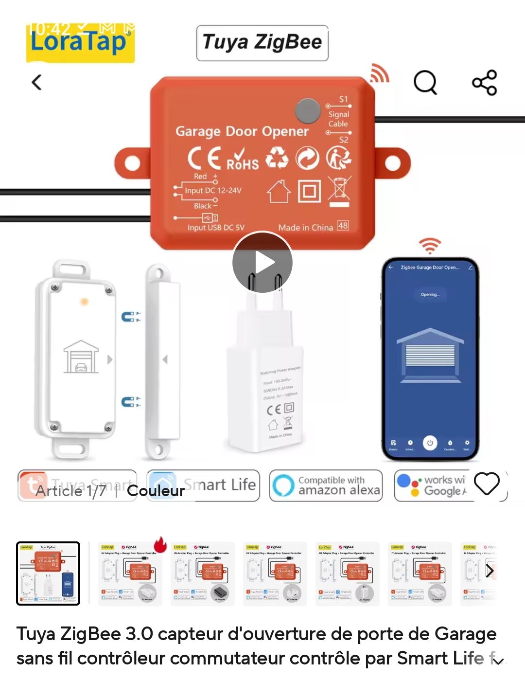

tu as aussi ce modèle avec des contact de position sans fil :
J’ai testé et j’utilise encore le premier modèle (en wifi) depuis 2 ans environ

Bonjour, j’ai acheté le premier modèle que tu présentes. Le loratap version zigbee avec sensor sur pile…. Pas reconnu dans ZigbeMQTT. Une idée du coup pour le retrouver dans Home assistant ? Merci
je m’auto réponds :slight_smile: il est reconnu en Zigbeemqtt dev branch…. soit j’attends soit je passe sur un autre capteur….
merci
attention donc c’est la 3ieme de tes propositions, il n’est pas compatible Zigbee2mqtt….
C’est possible, j’utilise le premier en wifi, les deux autres pas testées en zigbee.
Il me semble avoir vu que le deuxième, c’est OK, mais le troisième (module rouge) sur pile, c’est probablement moins utilisé et donc il n’est peut être pas reconnu sous Z2M
Et c’est fonctionnel ? en Dev Branche ?
je l’ai retourné je suis parti sur un MOES
