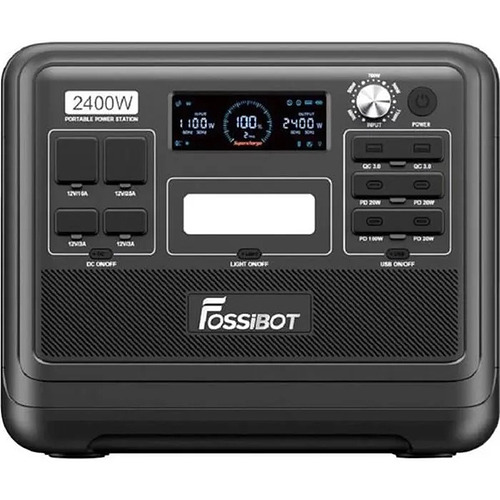

j’ai des batteries Fossibot qui sont rechargées par solaire et que j’utilise en décharge en coupant via une prise connectée à la partie « edf ».
je remets ma prise connectée sur « on » au bout d’un temps définit mais quelques fois, le temps est trop court et du coup la batterie ne vide complétement et arrête tout ce qu’il y derrière !!
j’ai mis une caméra devant l’écran de la batterie mais je ne sais pas comment récupérer la valeur :thinking:
ça doit être possible de pouvoir prendre une photo a interval régulier et avec un ocr de l’envoyer sur une variable ou en mqtt ?
si quelqu’un a réalisé un truc simillaire, je suis preneur du coup de main :sweat_smile:
j’ai essayé avec l’esp32cam mais pas concluant :melting_face:
une photo de la batterie et de son affichage

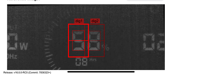

J’utilise « AI on the edge » avec une batterie fossibot F3600. La reconnaissance se fait plus ou moins bien. Pour cela j’ai utilisé les options avancées sur la version v16.0.0-RC5, version qui est plus à même de gérer l’affichage digital. Pour l’instant je n’ai qu’un soucis de reconnaissance avec les chiffres 3 et 6 qui sont reconnu en chiffre 8.
Les tests et le paramètrage sont effectués avec l’affichage en économie d’énergie.
Voici les paramètres utilisés:

En espérant que cela puisse vous servir.
J’ai fait un boîtier 3D opaque d’environ 10 cm de profondeur qui intègre l’ESP32-Cam, collé sur l’affichage
Merci je vais essayer avec la nouvelle version et tes paramètres
Après le plus important c’est le positionnement des ROIs
