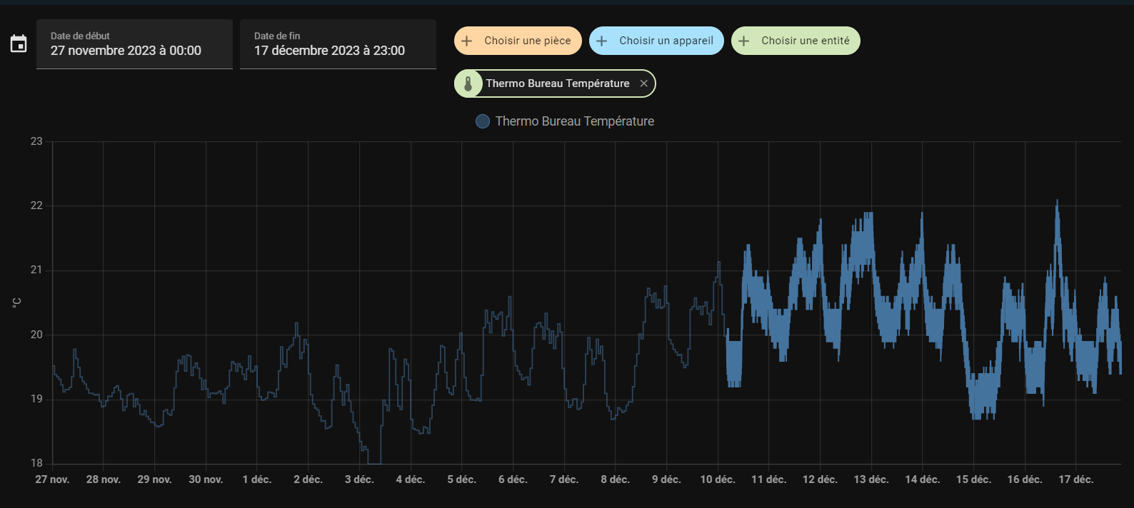

Exemple d’un sensor de température qui a les statistiques.
On voit bien les 7 jours que j’ai dans ma base et l’historique long terme:

pour le long terme, il faut que ton entity est un state_class en measurement , total ou total_increasing. Ce qui est normalement par défaut sur les entités température et humidité, rien a faire de ton coté au final.
Si ton entité ne dispose pas de state_class, tu peu l’ajouter en utilisant customize.
