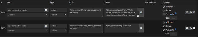

Je vous donne ici la config qui marche enfin dans 100% des cas en auto discover. Il y a plusieurs erreurs sur les différents topics. Je suis reparti de 0 avec la doc.
Dans JEEDOM

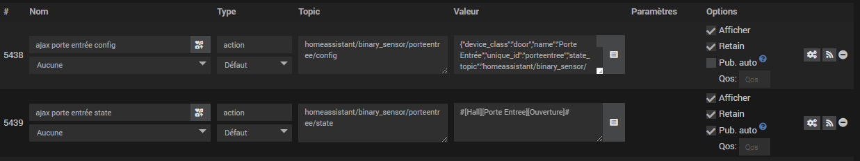

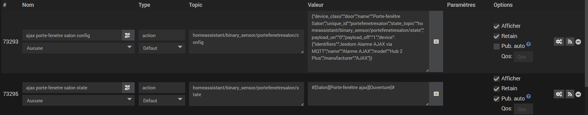

Il faut créer donc un équipement jMQTT avec pour chaque binary_sensor
Dans la commande « config », il s’agit uniquement de la config. On ne va donc pas chercher la valeur du capteur. Il faut juste veiller au bon topic dans la colonne topic mais aussi dans le JSON Valeur afin que HA retrouve ses petits.
Dans la commande « state », il faut uniquement la valeur état. C’est la ou on va donc chercher la commande info. Dans mon cas la commande info de capteur d’ouverture de porte ajax.
Ca fonctionne pour les class window et door. Mais ça doit fonctionner tout autant pour le reste.

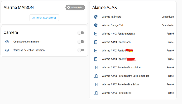

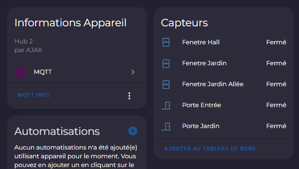

Dans HA, aucune commande ou YAML manuel. Tout est découvert automatiquement.
Il faut bien veiller la première fois à appuyer sur lancer l’action de la commande config afin que HA découvre automatiquement. Comme retain est coché, il n’y aura plus besoin de le faire par la suite.

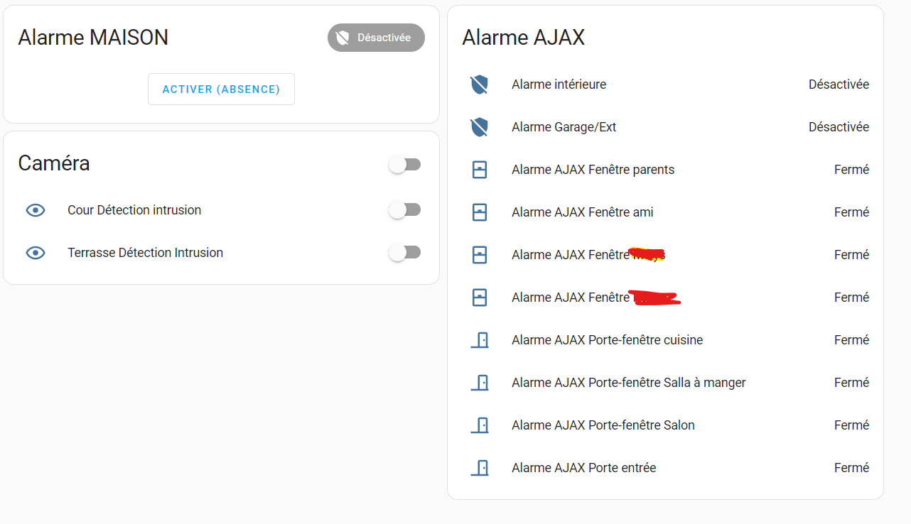

Ce qui donne dans HA sans config particulière (juste le plugin MQTT doit être installé)
Le status de l’alarme ajax remonte à travers le plugin SIA sans problème (mode nuit, activé, désactivé, par zone,…)
Avec mon post ci dessus, on peut aussi aisément armer ou désarmer l’alarme AJAX.

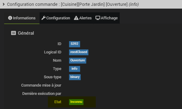

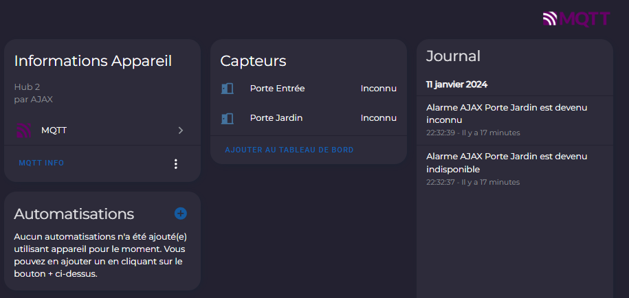

j’essaie de faire remonter les infos de mes binary sensor dans HA, mais le state ne fonctionne pas…
aurais-tu une piste ? j’ai tout configuré comme tu l’as expliqué, mais les state reste « Inconnu »
merci :slight_smile:

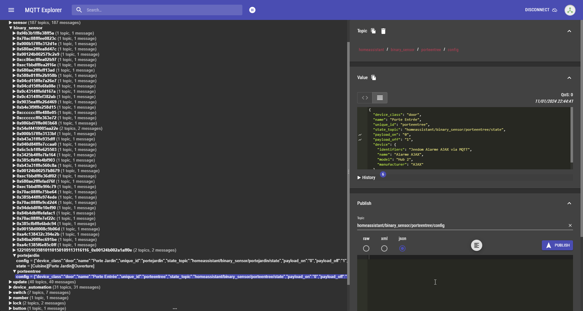

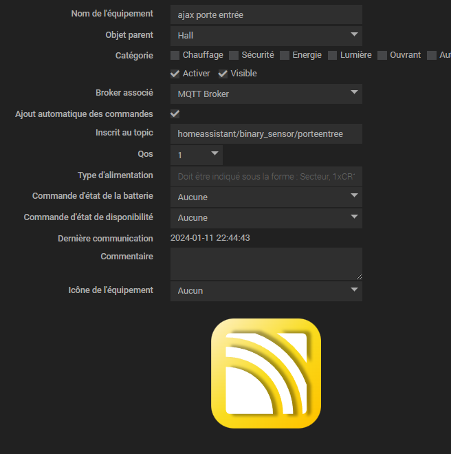

Avant de regarder HA, il faut que tu verifies avec mqtt explorer que le state prenne bien l’etat de ta commande info jeedom
Dans ta capture porteentree n a aucun state. Et ton capteur au dessus prend la valeur de la commande jeedom et non sa valeur
j’ai effectivement un souci coté Jeedom, car le state est « Inconnu » également dans l’objet …

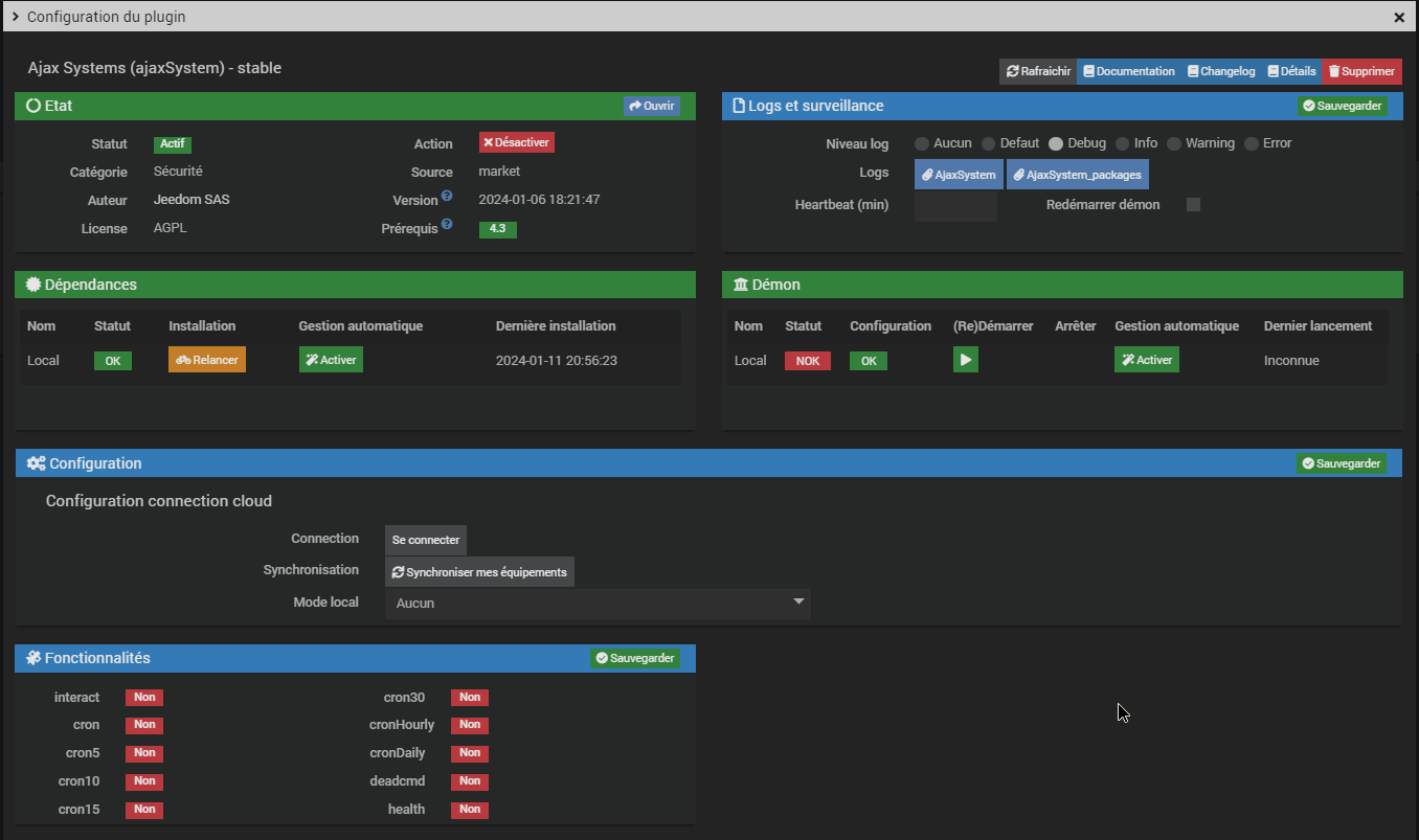

une idée avec ma config plugin AJAX peut être ?
faut il activer le SIA coté Jeedom ou le laisser pour HA ?
Tu n as pas besoin du sia côté jeedom.
Je ne sais pas a quoi ca sert d’ailleurs. Peut etre d eviter de passer par le cloud ?
Le demon de ton olugin ajax est KO…
Il faut que tu regardes la.
Se reloguer peut etre, faire la maj si dispo,…

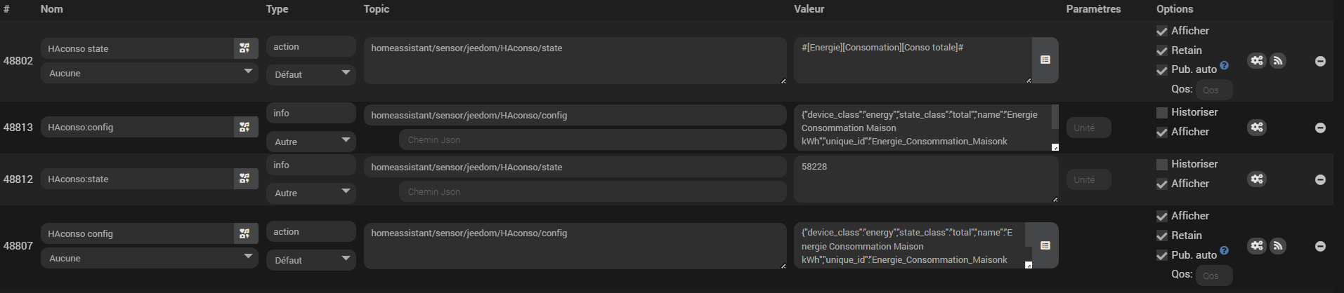

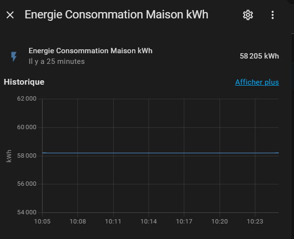

Dans jeedom j’ai :
Par contre, les valeurs ne se mettent pas à jour … Vous avez une idée du problème ?
Merci d’avance
Du côté de HA tu vois le trafic sur ton payload ? dans MQTT écouter un sujet !
Sinon forcer depuis Jeedom !
Montre la partie valeur de la config [haconso config] en mode intégrale Texte insérer dans balises du forum </>, c’est mieux qu’un bout de photo :innocent:
On voit pas la comm1nde complete config dans ta capture

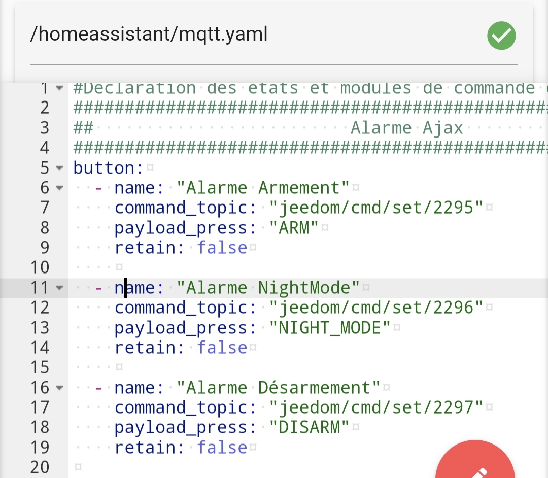

Si tu veux piloter ton alarme Ajax. Il faut installer côté jeedom le plugin ajax et tu pilotes celle ci via les interactions mqtt.
Il faut donc que tu envoies les infos mqtt sur un broker utiliser par home assistant.
oui je fais déjà celà pour recup les infos « state » des entités :slight_smile:
mais je ne vois pas comment pour interagir avec ARM/DESARM
Dans un fichier mqtt.yaml qui est appelé dans le fichier config.yaml j’ai ces lignes
Ca me créer des boutons dans HA qui peuvent être utilisés dans des cards et qui envoie sur mqtt la commande qui va bien sur le topic correspondant

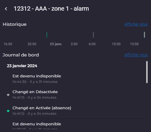

le soucis c’est que mon Statut passe en Inconnu par SIA :
donc je ne peut me basé sur la fiabilité de cette info :confused:
