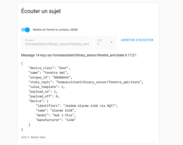

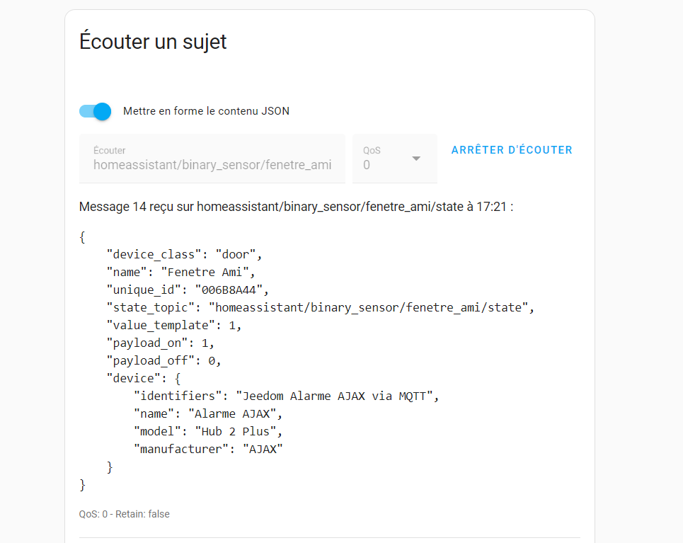

J’ai vérifié dans l’explorateur MQTT windows, le value template reflete dans 100% des cas celui du captuer JEEDOM Ajax.
En revanche dans HA l’entité n’est pas mise à jour dans 100% des cas. Et des fois c’est même super étranger car quand je ferme la fenetre, l’entité HA montre que la fenêtre vient de s’ouvrir…
Même quand on écoute le sujet MQTT dans HA, le value_template est bon. C’est mon entité qui ne se rafraichit pas dans 100% des cas. C’est rageant
