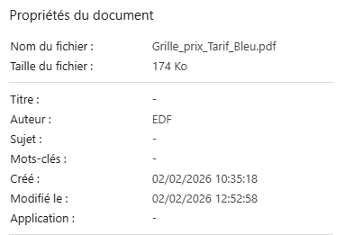

Je viens de eeg ton lien, et le PDF en question a les tarifs d’août 2025.
T’aurais un lien à jour ?
c’est bien a jour pour moi son PDF.
Aujourd’hui, oui, effectivement.
Pourtant hier, j’avais bien un pdf indiquant des tarifs applicables à partir du 1er aout 2025…
Etrange. ![]()
Même en téléchargeant la grille depuis EDF directement, j’avais le même résultat.
Peut être un cache sur mon Smartphone ?
Mais oui, tu as raison, pas à jour le jour J.

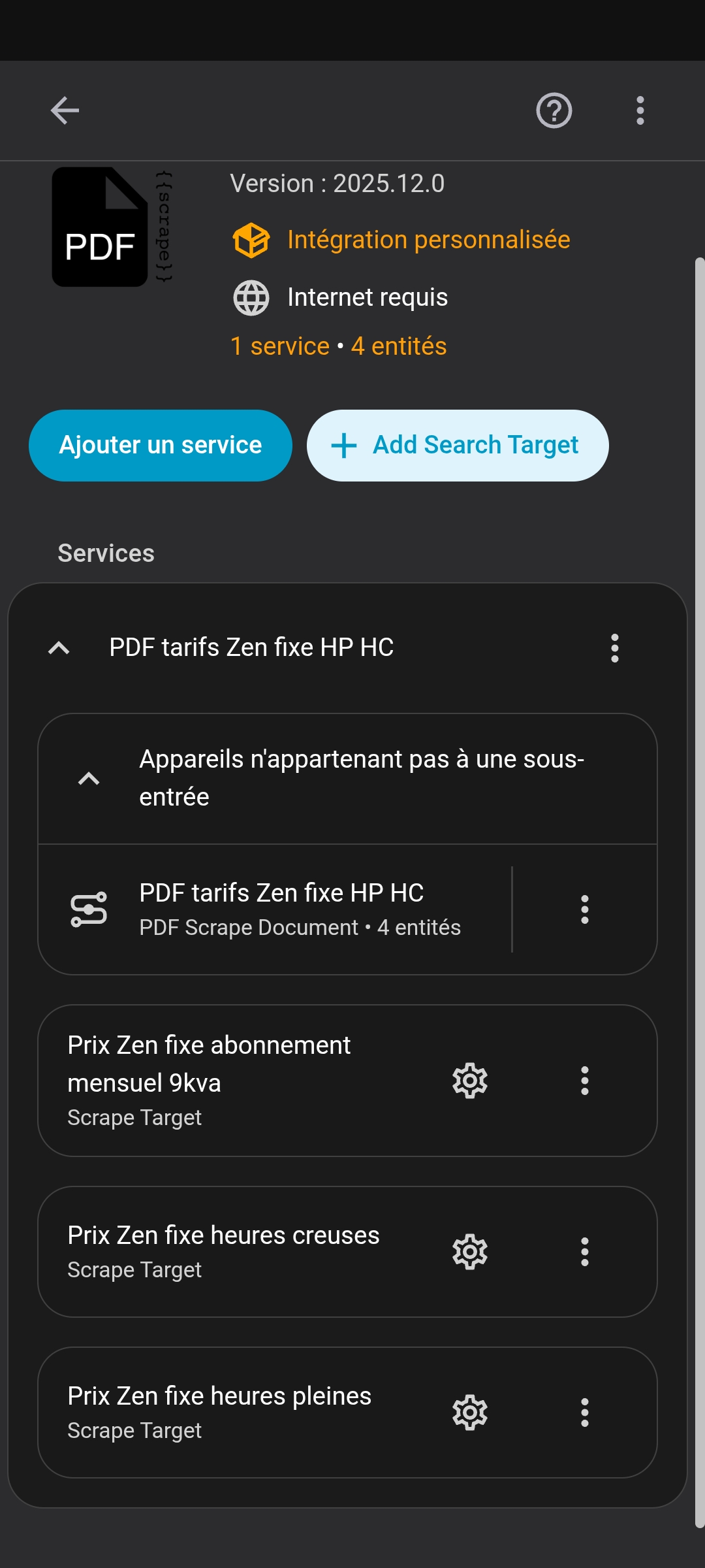

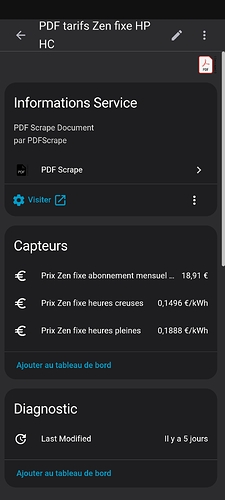

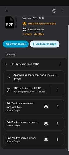

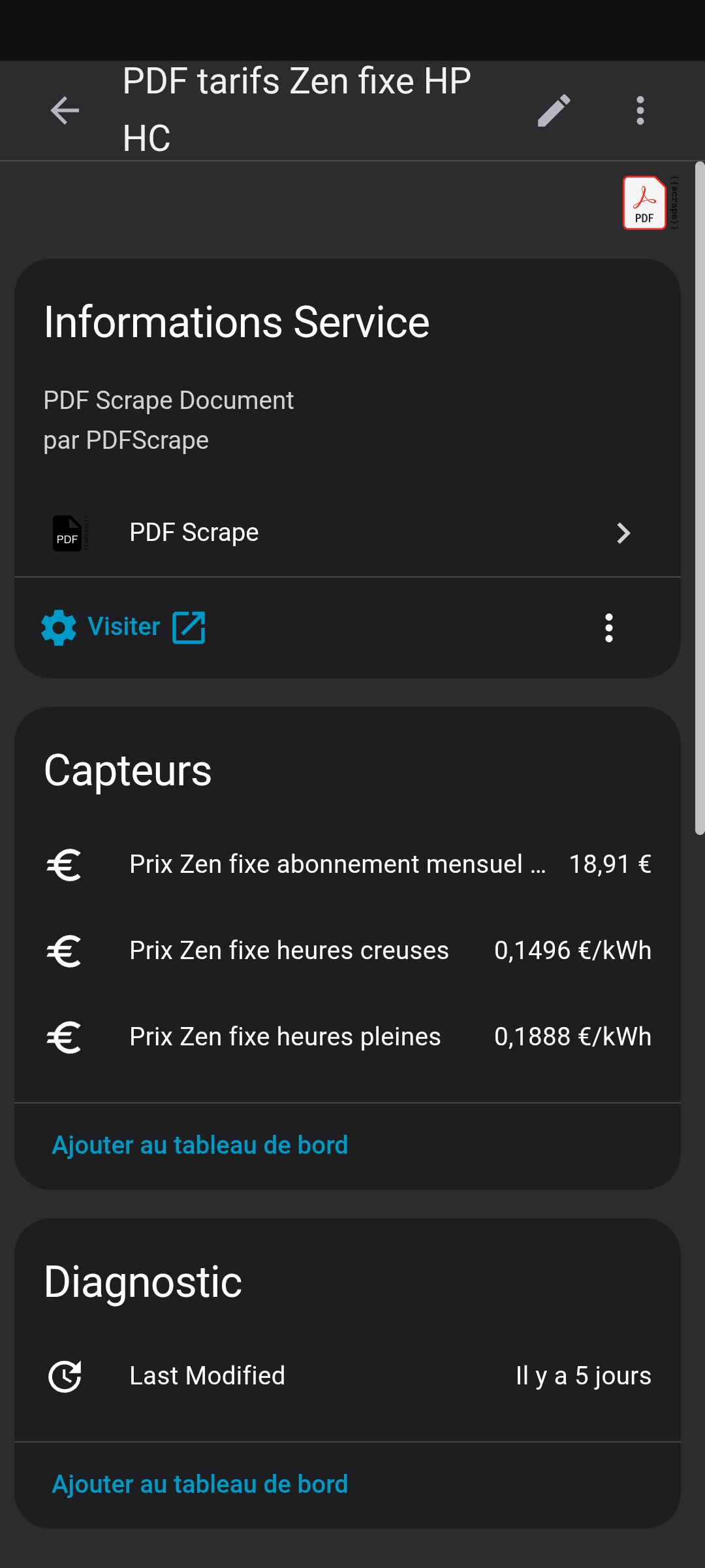

Comme promis je vous fais un retour après avoir testé l’intégration PDF scrape. Dans mon cas je n’ai plus tempo mais zen fixe HP HC, j’ai donc procédé à partir du PDF correspondant sur le site EDF.
Finalement le python regex n’est pas nécessaire. Il suffit d’intégrer sur la page d’après les bonnes values, mais c’est effectivement bien plus complexe qu’avec scrape. Heureusement après quelques essais via l’intelligence artificielle Claude, j’ai finalement compris le principe et réussi à créer des capteurs correspondant exactement à l’abonnement mensuel et au prix du kilowatt-heure. Ça fonctionne. ![]()

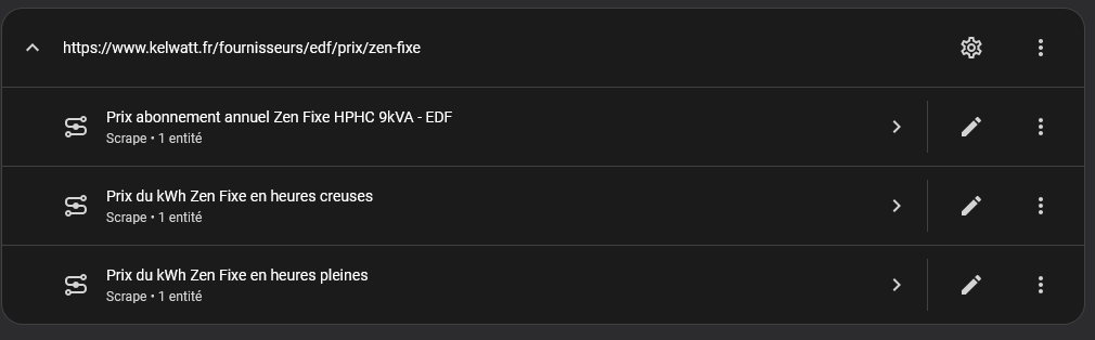

De mon côté, j’ai poussé ça encore plus loin en gardant le fonctionnement que j’avais jusque-là, que j’avais proposé dans ce tutoriel, comme solution backup. C’est-à-dire que j’ai deux sources ,(EDF et kelwatt), pour l’abonnement et les kilowatt-heure, que je mets dans une nouvel entité que je crée moi-même en indiquant dedans que c’est le capteur EDF qui prime mais si celui-ci est indisponible alors il prend le capteur kelwatt. En sachant que ce dernier n’est mis à jour que si au moment de la vérification celui-ci n’est pas indisponible. J’ai donc forcément un tarif et je réduis fortement les chances de ne pas avoir mon capteur final à jour.

j’ai essayé avec PDF Scrape sur le PDF :
Mais, je n’arrive pas à grand chose de pleinement fonctionnel…

Pour Zen fixe HP/HC :
Récap final :
Ressource à utiliser :

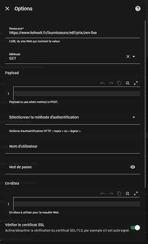

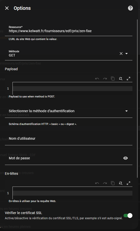

https://www.kelwatt.fr/fournisseurs/edf/prix/zen-fixe

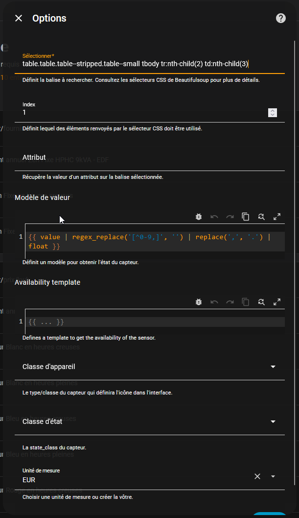

Prix abonnement 9kVa :

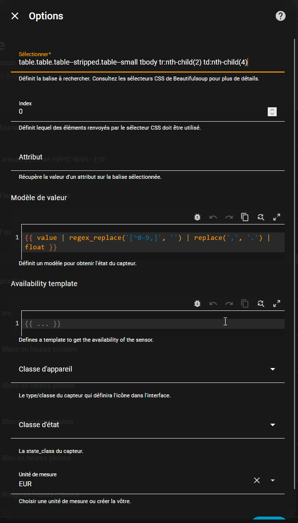

table.table.table--stripped.table--small tbody tr:nth-child(2) td:nth-child(2)
{{ value | regex_replace('[^0-9,]', '') | replace(',', '.') | float }}
Heures pleines :
table.table.table--stripped.table--small tbody tr:nth-child(2) td:nth-child(3)
Heures creuses :
table.table.table--stripped.table--small tbody tr:nth-child(2) td:nth-child(4)
Index = 0, contrairement aux deux autres !

Pour interroger la page pour vérifier si la valeur à changer, de base, cela se fait toutes les 10 minutes. Voici comment faire pour que ce ne soit le cas que lorsque qu’on est début février et début aout :
homeassistant.update_entity en ciblant votre capteur Scrape.Je vais mettre à jour le tutoriel.
Pour ceux qui l’ont déjà mis en place, je vous invite à le mettre à jour, sinon risque de voir votre IP bannie par kelwatt un jour ou l’autre. ![]()
