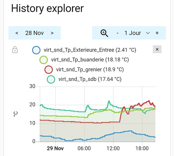

Voilà une capture des températures
En rouge c’est une montée en température lié à l’évacuation du sèche linge.(3 machines aujourd’hui)
Je me dis que cet air est plus chaud que la salle de bain et buanderie.

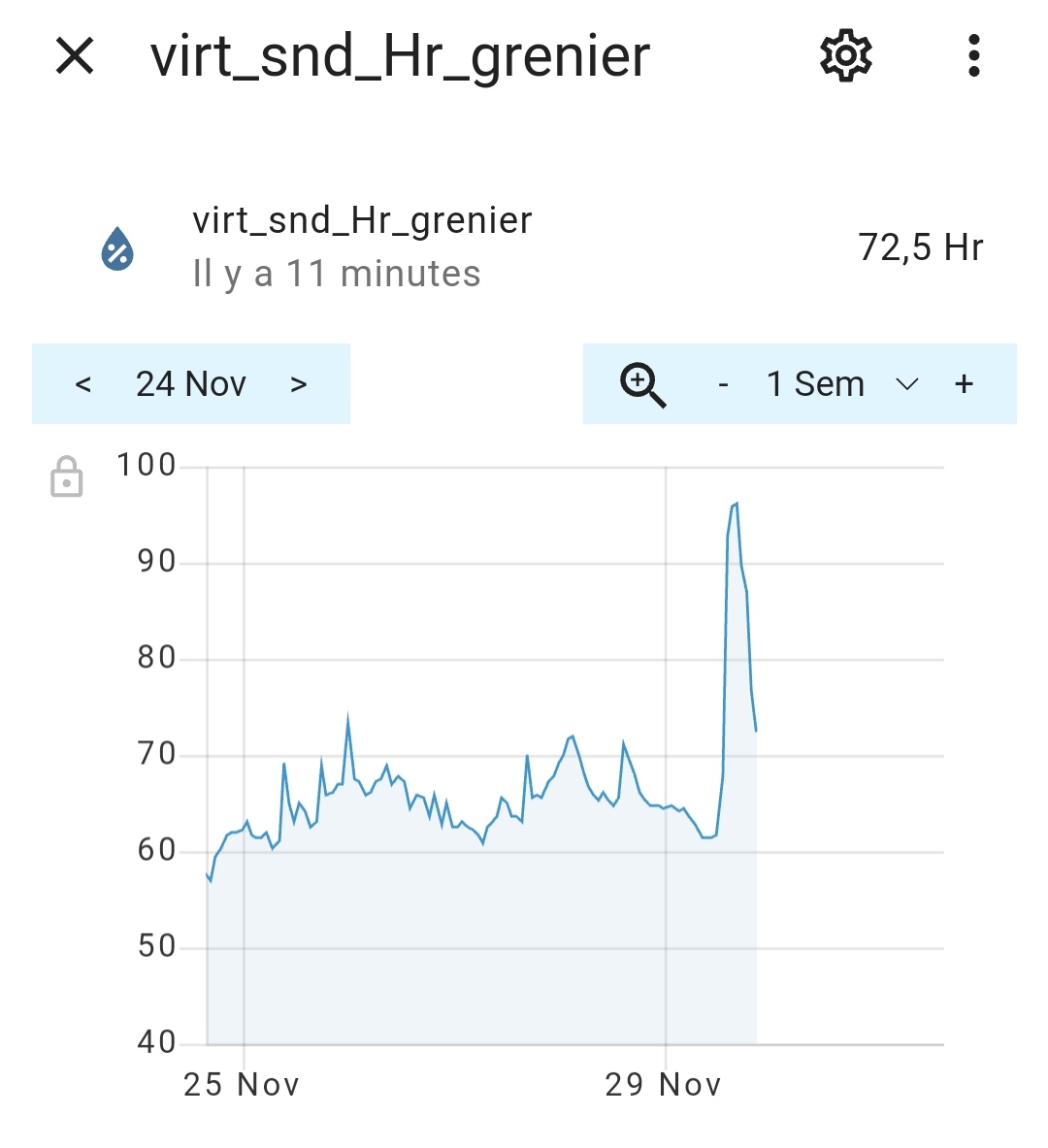

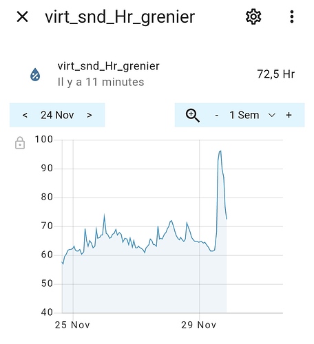

Voilà le taux d’hygrométrie dans le comble depuis aujourd’hui que l’isolation n’est quasiment terminée.
