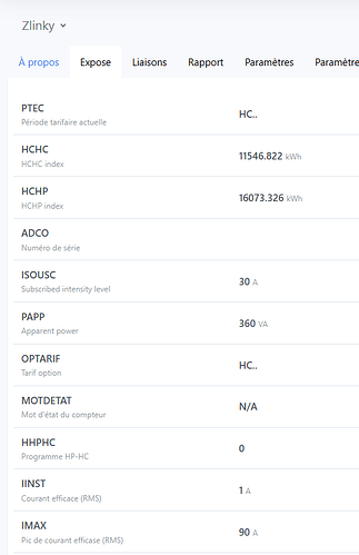

Le seul moyen est d’avoir une pince ampèremétrique le linky ne donnant pas la puissance instantanée.
Même différée de quelques secondes ?
Pourtant elle est disponible sur l’afficheur du Linky … Bizarre
Je ne sais pas quel est ton contrat mais je n’ai pas cette info sur le mien
J’ai des VA oui mais pas de W
En ajoutant un facteur pour corriger (du genre un cos phi moyen) ça doit aller non ?
Et comment tu connais le cos phi ? c’est une valeur qui n’arrête pas de fluctuer.
Si tu veux que ce soit précis il faut le mesurer… donc aucun intérêt d’avoir un appareil externe qui va déjà lui même mesurer la puissance, pour remonter le cos phi, et faire ensuite un calcul pour connaitre la puissance active depuis la puissance apparente donné par le linky. ça fait un peu problème shadock !
