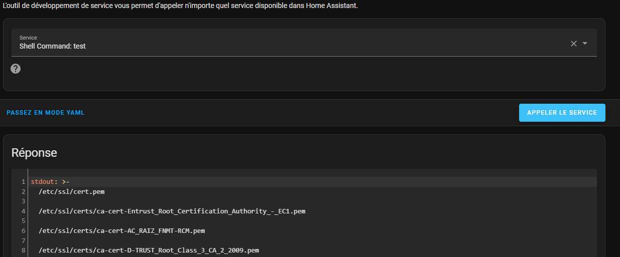

En complémént: l’intégration shell_command permets d’exécuter des commandes - je suppose qu’ils s’exécutent sous le conteneur de Home Assistant.
L’exemple qui suit devrait donner des idées comment trouver l’emplacement du certificat, et aussi comment le récupérer.
Voici mon ajout à configuration.yaml - les commandes sont disponibles comme des services arprès redémarrage de HA:
shell_command:
  test: "find /etc -name '*.pem' ; echo /* ; which scp ; which ssl ; ls ~/.ssh/ ; echo $(realpath ~/)"
  myscript: "/config/myscript.sh"
  myscript2: ". /config/myscript.sh"
Depuis peu on obtient le résultat dans l’interface après l’exécution du service sous Outils de Développement > Services:
Ce qui nous permets de constater qu’il y a un /etc/ssl/cert.pem, un répertoire /ssl, l’absence du répertoire ‹ /data › , la présence de ‹ /config › et la disponibilité de scp. Le HOME est ‹ /root › qui est dépourvu d’un répertoire .ssh ce qui rendra la mise en oeuvre de ‹ scp › avec ‹ shell_command › un peu plus complexe, mais cela reste possible.
On peut aussi se passer de ‹ scp › et copier les fichiers sous /config ou encore /config/www - les fichiers sous /config/www étant accessibles en préfixant http(s)://homeassistant.local:8123/local/ - et ce sans authentification (attention donc à utiliser un chemin bien secret et de chiffrer éventuellement les fichiers lors de la copie).
Dans ma configuration j’ai prévu l’éxécution d’un script ‹ /config/myscript.sh › de 2 façons. Cela me permettra de faire des essais à l’avenir sans avoir à redémarrer home assistant - il suffira de créer/modifier /config/myscript.sh .
