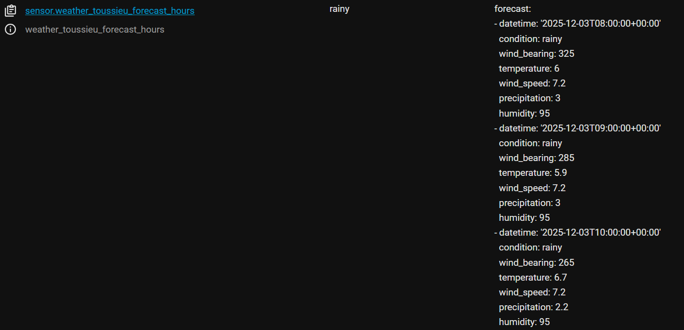

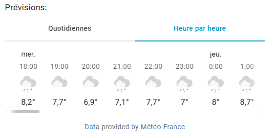

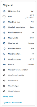

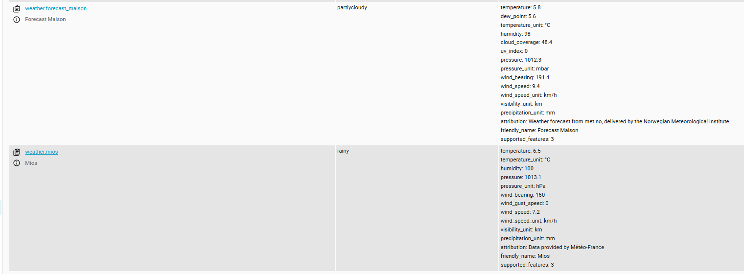

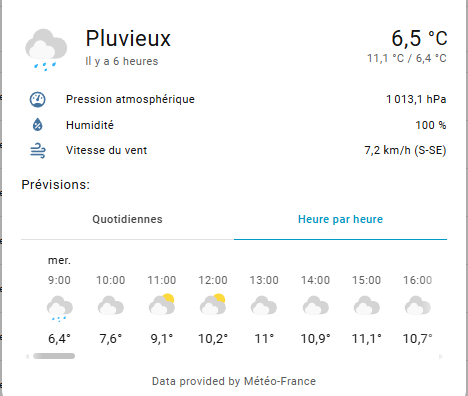

Le problème c'est que je ne trouve où récupérer l'information. j'ai bien des entités :
et les prévisions heure par heure :
mais je ne sais pas où trouver l'attribut adéquat dans aucune des deux intégrations:

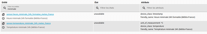

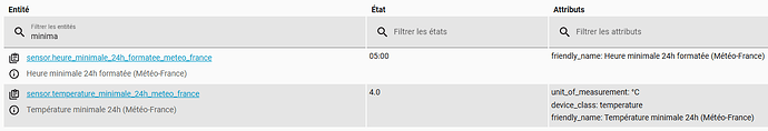

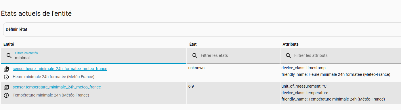

Malheureusement, les deux capteurs restent toujours en unavailable:
Auriez-vous une idée de l'erreur ?

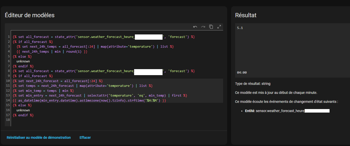

tester chez moi, ca fonctionne dans modèle :
une lecture de la doc pourra t'aider :

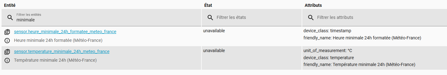

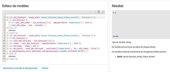

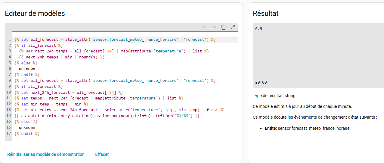

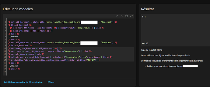

étrangement, lorsque j'applique le code dans l'éditeur du modèle, les résultats ont l'air cohérent comme les tiens:
Cela correspond aux données heure par heure;

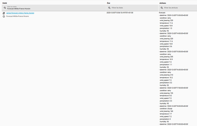

Par contre, lorsque je regarde les attributs dans l'état actuel de l'entité :
L'entité horaire est en état inconnue.
J'ai encore dû rater quelque chose….

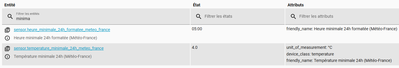

Effectivement, l'erreur venait bien de là. Tout est rentré dans l'ordre après le retrait de device_class: timestamp
Merci beaucoup à tous pour l'aide apporté.
