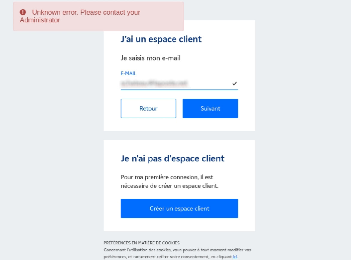

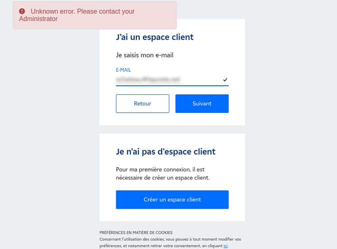

Voici mon script :
Il fonctionne jusqu'au moment ou je souhaite cliquer sur "suivant" et la il dit qu'il y a une erreur, je suspecte un système anti-robot.
Si certains d'entre vous peuvent aider je suis preneur. Si on se loggue, derrière ça devient facile de récupérer les informations.

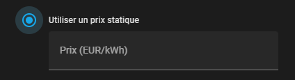

Petite question : pourquoi tu utilises EUR/kWh au lieu de €/kWh ?
Perso je trouve ça moche EUR !!
car pour le dashboard energy, c'est ce qu'il faut EUR/kWh. Avec €/kWh ça ne fonctionne pas.
Dommage, c’est pas top visuellement.
Bon, pas contre, SUPER boulot !!!
J’ai tout cassé dans mes cartes pour reprendre ce que tu as mis en place.
Je n’ai pas regardé, c’est certainement encore statique (ou pas) mais en tout cas, je vais remettre à jour la carte avec tes valeurs, c’est trop cool !!
!! MERCI !!
Du coup j’ai mis à jour ma carte et ajouté un patch (donc 2 cartes) pour modifier EUR par € juste pour l’affichage de la carte :
