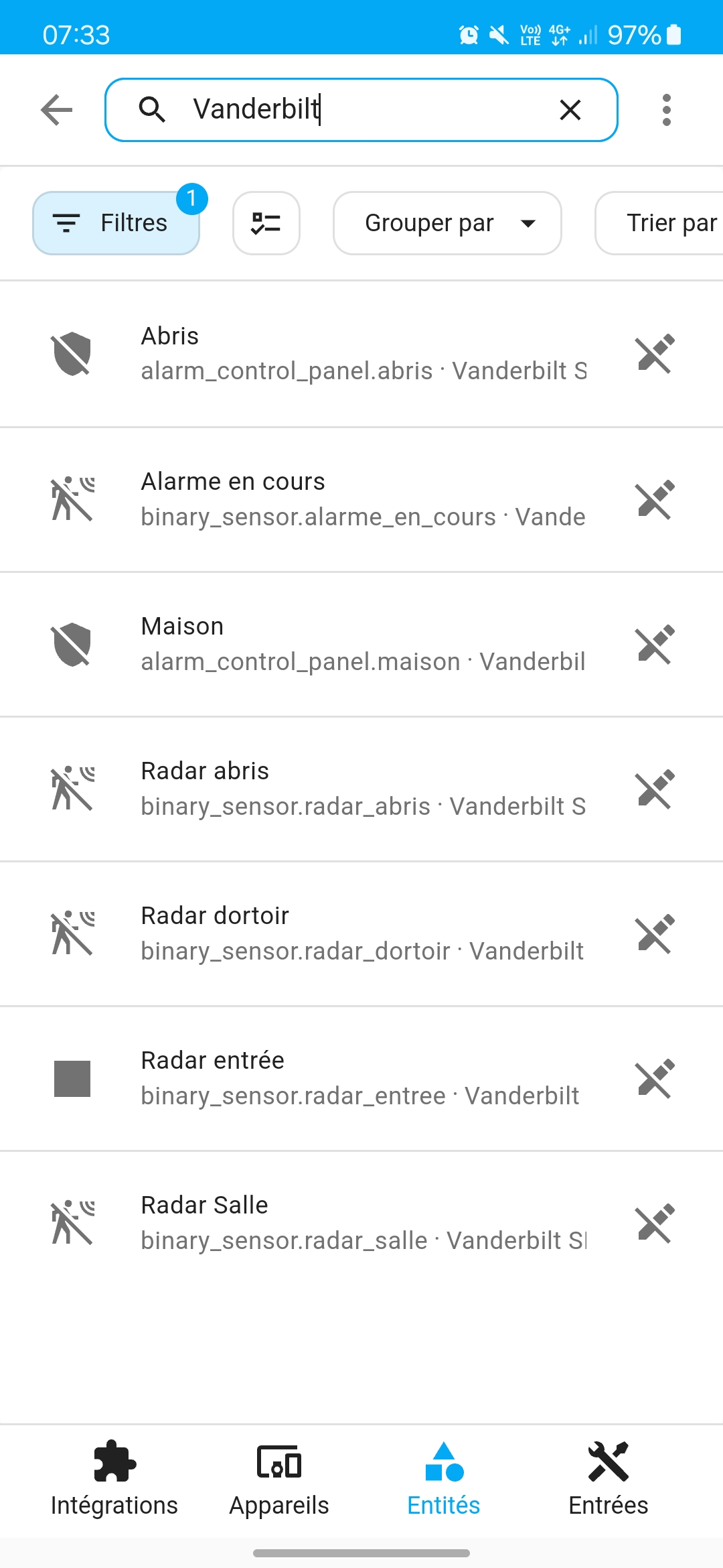

Voilà j’ai installé une SPC 4300 de chez Vanderbilt chez moi, j’ai pu prendre quelques minutes recemment pour associer la centrale à HA via SPC Web Gateway, mes radars remontent bien, ainsi que mes zones, avec la possibilité d’activer l’alarme.
j’aimerais avoir la possibilité de faire remonter une éventuelle alerte intrusion sur HA, j’ai coché les bonnes cases coté centrale mais je ne sais pas comment récupérer l’info coté HA.

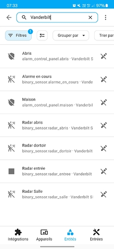

Ouep j’ai finis par les trouver une fois la configuration faites, mais seulement ceux présent sur la photo, je n’ai pas d’autre remontés des différents états de la centrale

Depuis hier jai reussi a me renvoyer une alarme en cours mais cest du bricolage, j’utilise un contact de la centrale associer a une alarme pour balancer l’info sur l’emplacement d’un radar.
Du coup sur la photo je nai que les radars qui remontent ainsi que l’activation de l’alarme sur mes 2 zones

Les sensors alarme.control.panel maison et abris ne remontent pas l’état ( armé, désarmé, déclenché…) ?
Yop, J’ai l’état à l’instant T, armé ou désarmé mais pas de déclenchement d’alarme.
Tu veux savoir spécifiquement quel capteurs a provoqué le déclenchement ? Si c’est ça c’est impossible avec cette intégration :frowning: Sinon tu as toujours l’état des panels mais c’est plus grossier !
non l’intégration ne remonte que l’état actif ou repos du capteur c’est tout rien de plus malheureusement :frowning:
Je parlais bien de l’état de panels , pas des capteurs.
Donc effectivement « grossier » comme tu dis :grin:
Non peu importe le capteur, juste un retour comme quoi une intrusion est en cours c’est tout.
Ben dans ce cas tu l’as déja par l’état du panel en question qui a déclenché :wink:
