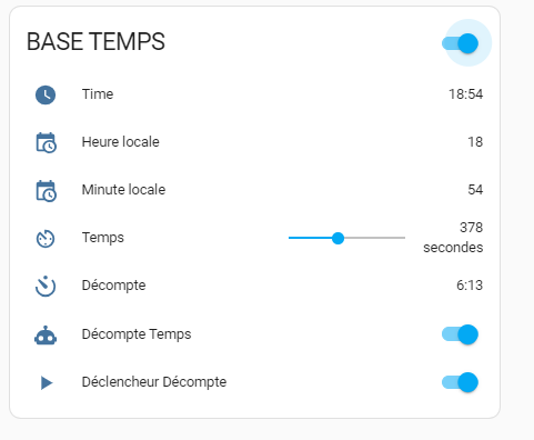

J’ai un timer de décompte, qui est réglable avec un slider et une automation, qui peut-être déclenché par un Bouton !
Information:
Je voudrais récupérer le décompte de ce timer, dans un sensor, pour l’afficher dans une carte type Horloge !

Je l’ai en visuel le décompte, mais je veux le récupérer en sensor ! pour mettre ailleurs!
Il doit bien y avoir un truc !
