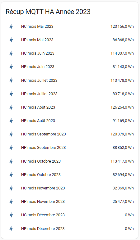

Et ca
Slt…

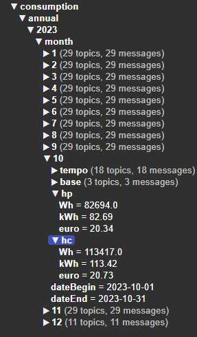

Tout ce qui est dans l’attribue du consumption pas de problème !
C’est surtout les autres infos, comme dit plus haut, les parties HP/HC des mois qui remonte en MQTT, mais qui doit être aussi dans la base ?

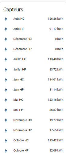

C’est OK depuis HA.
Récupération des Wh Mensuel sous HC et HP, je me trompais dans le state-topic ! :innocent:
Ok pour le reste, il faut que je remonte le total des années maintenant !
Récupe MQTT HA
