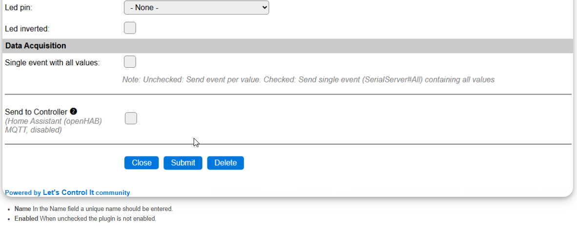

Le soucis dans mon cas présent, si on s’en réfère au tuto, ça coince à l’étape " Configurer l’envoi des données du capteur"… En effet, pour le cas du serial server (contrairement aux autres devices), dans sa config on n’a pas possibilité de le raccorder au contrôleur MQTT, et donc d’envoyer les datas par ce biais…

[Edit] Alors c’est étonnant, je viens d’aller sur le wiki de ESPEasy et à priori, il est bien possible de raccorder le serialserver à un contrôleur MQTT :
J’avais vérifié sur ma config, il me semble que cette option n’était pas dispo.
Je vais revérifier, peut-être que le plug-in a été mis à jour depuis (mon WEMOS date de plusieurs années), dans ce cas je devrai le mettre à jour avec la dernière version…
Mais je reste preneur d’une solution « Intégration HA »…
