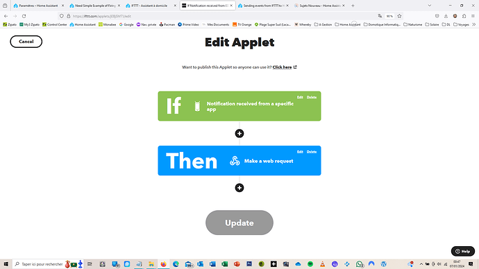

Mon but est d’activer une scène à ON dans Home Assistant lorsque je reçois une notification sur mon téléphone (jour EJP annoncé par EDF). Dans IFTTT j’ai une une applet qui traite le IF (réception de la notification) et pour le THEN je fais appel à Webhook pour essayer de transmettre les infos à Home Assistant…

Application EDF & MOI => Mobile => Webhook => Home Assitant

J’essaie de comprendre comment interagissent les différents identifiants entre IFTTT et HA
- ID WEBHOOK dans IFTTT : jEBxxxxx
- ID WEBHOOK dans Automatisation : -5fQcxxxxxxxxxxxxxxxxxxxxxx
- ID de déclenchement dans Automatisation ? quand on appuie sur les 3 petites points à droite
Est-ce qu’on doit mettre l’ID Webhook IFTTT dans l’ID de Webhook AUTOMATISATION, ou l’inverse?
A quoi sert l’ID de déclenchement?
Faut-il travailler essentiellement avec Automatisation ou avec Automatisation et les fichiers YAML? ou seulement les fichiers YAML?
Est-ce que le body du Webhook IFTTT est correct pour activer une scène :
{ "action": "call_service", "service": "scene.turn_on", "entity_id": "input_boolean.ejp_demain" }
