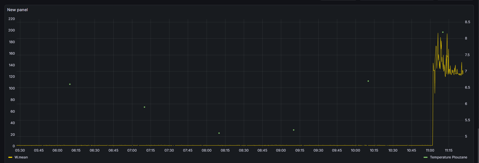

Donc là j’en suis à un point plus avancé où j’ai bien la donnée qui remonte dans InfluxDB mais le problème c’est qu’elle est échantillonnée a une frequence de 1x /heure …

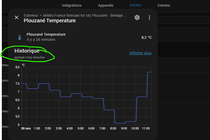

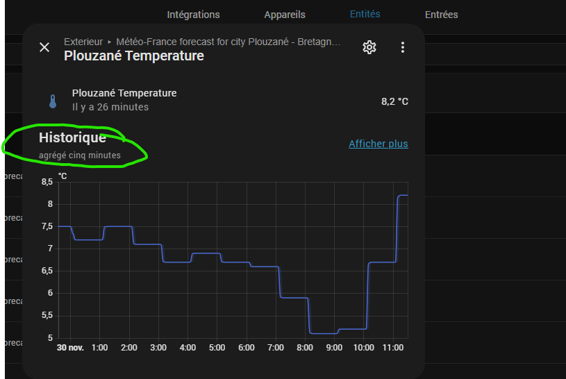

Mais pour autant quand je vais dans le panneau entité, on me dit que la données est aggrégée toutes les 5min…
J’aimerai pouvoir avoir cette fréquence dans mon InfluxDB.
Est ce que j’ai loupé quelque chose ?
non, tu confonds. l’agrégé cinq minutes est pour le graphique de l’historique, c’est l’espacement en deux points de mesure.
Après, tu ne peux pas modifier l’actualisation de l’entité, les données sont mises à jour toutes les heures.
Tu le vois sur ton graphique de l’historique, les données sont par heures et non toutes les 5 min.

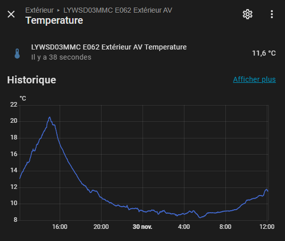

Installe un thermomètre connecté dehors et tu auras des données actualisées fréquemment.
Ah oui mince j’ai été induit en erreur en effet …
Bon bah il ne reste plus qu’à acheter un capteur ou à récupérer les données METAR du l’aéroport le plus proche ^^’
