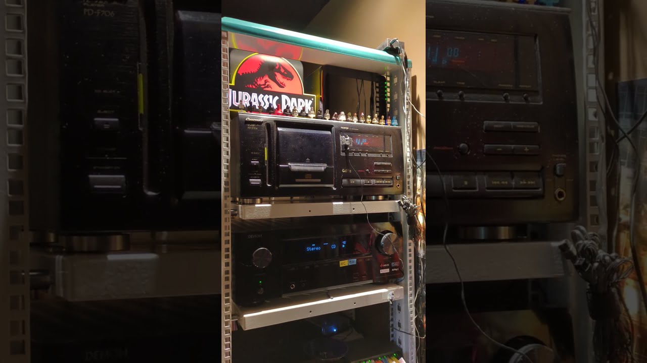

Je peux maintenant totalement piloter ma platine CD via HA (je posterai les codes prochainement). Objectif atteint :+1:
Je vous joins une courte vidéo de démo (le son a été modéré par Youtube)
