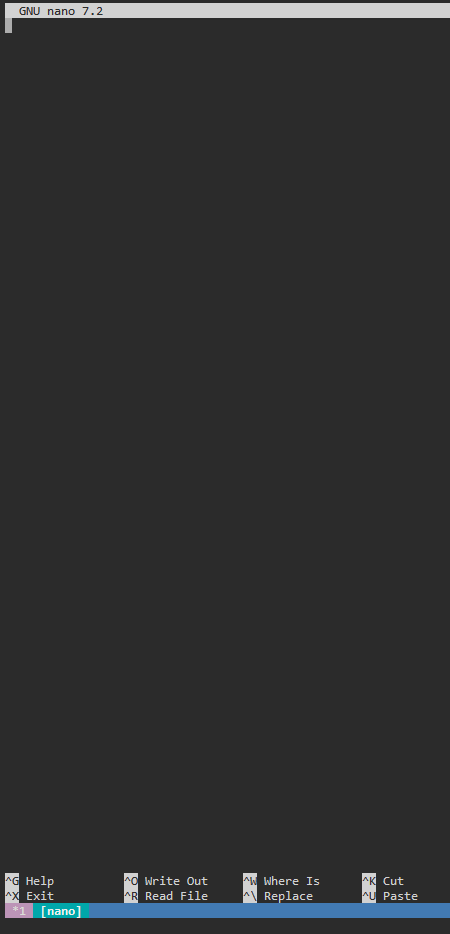

Non je ne l’avais pas fait, je viens de le faire et…
Mon terminal est vide !!! :cold_sweat:

Tu n’édites pas le bon fichier avec nano. C’est le second avec le nom à rallonge qui contient les codes mais qui comporte une erreur à corriger.
Il est dit dans le message qu’il y a un caractères qu’il n’attend pas à la ligne 42 column 7
Du coup je suppose que c’est dans une des deux lignes que tu as rajouter. Ou alors tu a supprimer un caractère qu’il ne fallait pas.
Sans avoir le fichier sous les yeux impossible de savoir ce qui cloche.
Une fois l’erreur trouvée et corrigée il faudra renommer le fichier comme à l’origine.

Le fichier est bien réparé, j’ai redémarré HA 3 fois mais la situation est inchangée : mon terminal est vide sous :
Le fichier demeure sous :
Et je ne sais pas comment le renommer/restaurer au bon endroit.
