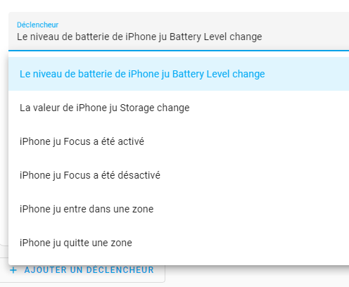

Quand je vais dans les automatisations , je vais dans état appareils / iphone / declencheurs / et là je n’ai que :
  • niveau batterie
  • Focus
  • et Zone …

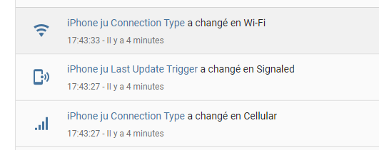

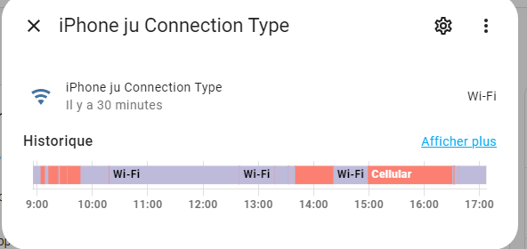

j’ai regarder dans les journaux quand on active ou coupe le wifi , ca donne ca :
j’ai donc fait un automatisme :
