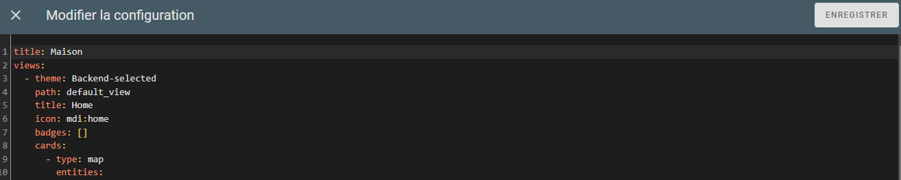

ayant une nouvelle installation de Ha sans hassio j’aimerais récupérer la configuration de mon lovelace, je ne sais pas si c’est possible, d’où ma question : est-il possible de récupérer la configuration du lovelace dans un instantané si oui comment ?
ps: je ne parle pas de configuration.yaml (je vous mets une petite photos de ce que je cherche)
merci de votre aide

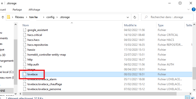

je ne suis pas sure mais dans config —> .storage (fichier caché) —> Lovelace.
a ouvrir avec un bloc note ou notepad++.
stefan
Je viens d’avoir le soucis et en effets les fichiers lovelace dans .storage sont les configurations des dashboards.
Par contre, c’est stocké en json et non en yaml, il faut donc reconvertir en yaml pour pouvoir l’exploiter.
