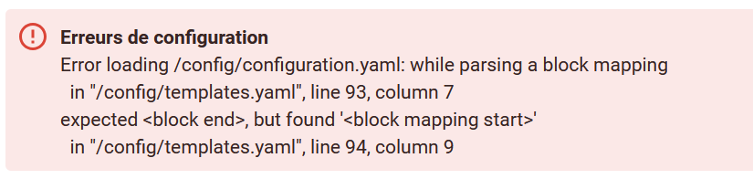

cela suffirait, mais j’ai le message d’erreur suivant :
je dois avoir une balise en trop, mais débutant avec home assistant et après plusieurs essais je n’ai pas trouvé la solution
J’ai finalement réussi…

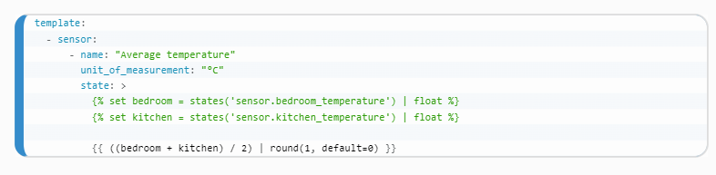

tu utilises l’ancien format de template, un nouveau existe depuis longtemps et est recommandé.
Comme tu débutes, autant partir sur le nouveau format.

Un exemple de conversion de l’ancien au nouveau format, à mettre dans ton configuration.yaml :
template:
  - sensor:
      - name: "Nbre Shellys indisponibles"
        unique_id: nombre_shellys_indisponibles
        state: >
         {%- set entities = expand('switch.shelly_a_surveiller') | selectattr('state', 'in', ['unavailable', 'unknown']) | map(attribute='name') | list -%}
         entities|count
Tu peux découper la configuration, en créant un fichier template.yaml dans le dossier /config.
Dans ton configuration.yaml, tu rajoutes la ligne template: !include template.yaml

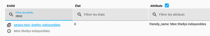

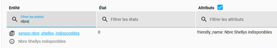

Ensuite il me reste un petit bug que j’ai identifié, mais je n’ai pas trouvé comment le résoudre
Le sensor « nombre_shellys_indisponibles » a un état sous forme numérique
La condition « numeric_state » de mon automatisation ne doit pas être correcte, car mon entité n’a qu’un état et aucun autre attribut, et j’ai un erreur dans les logs

dans le template.yaml, tu dois déclarer qu’une seule fois le - sensor:
  - sensor:
        state: >
         {{ entities|count|int }}
      - name: "Liste Shellys indisponibles"
        unique_id: liste_shellys_indisponibles
        state: >
         {{ entities | join(', ') }}
les template sensor, binary_sensor, trigger doivent être dans le template.yaml pour le nouveau format.
Par sensor.yaml, c’était l’ancien format, tu peux les supprimer quand tu les as convertis au nouveau format.
Dans le sensor.yaml, tu as d’autre intégration qui utilise ce fichier et pas que les anciens template.
ta pas besoin de time_pattern et condittion, utilise directement l’état de l’entité.

Le récap du coup …
1 - J’ai créé un groupe des shellys que je souhaitais surveiller (paramètres/ Entrées) puis créer une Entrée. Sélectionner Groupe, dans mon cas c’est Groupe d’interrupteurs. Il suffit d’ajouter les éléments que vous souhaitez
2 - La création des templates sensor…ces derniers permettent de créer des entités personnalisées en fonction de ses besoins…ici il m’en faut 2, le nombre et la liste des noms des shelly indisponibles et la liste
Pour cela dans mon fichier templates.yaml, déclaré dans configuration.yaml avec la ligne
  - sensor:
      state: >
       {{ entities | count }}
      state: >
