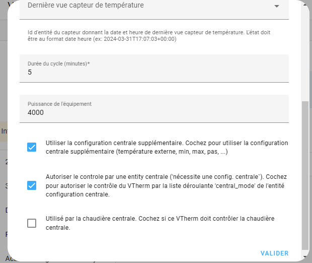

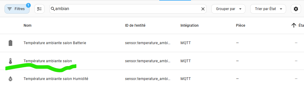

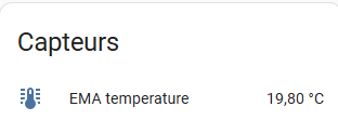

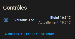

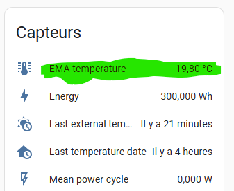

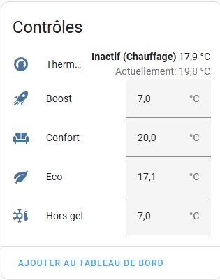

Bonsoir, je poursuis la configuration de mon premier thermostat avec « Versatile ». la températures ambiante pris en compte est :
alors que dans la configuration du thermostat ,j’ai bien
Une idée ?

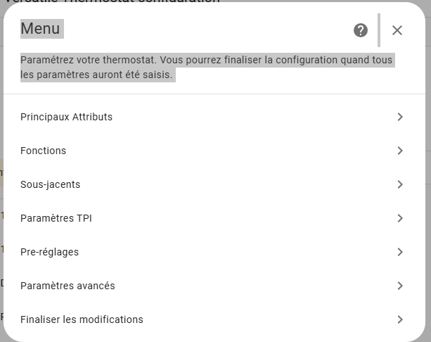

sinon comment éditer la configuration de mon thermostat ?
Dans paramètres / appareils et services / versatile thermostat, puis configurer sur le thermostat que tu veux éditer.

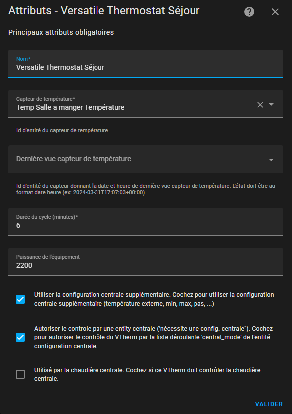

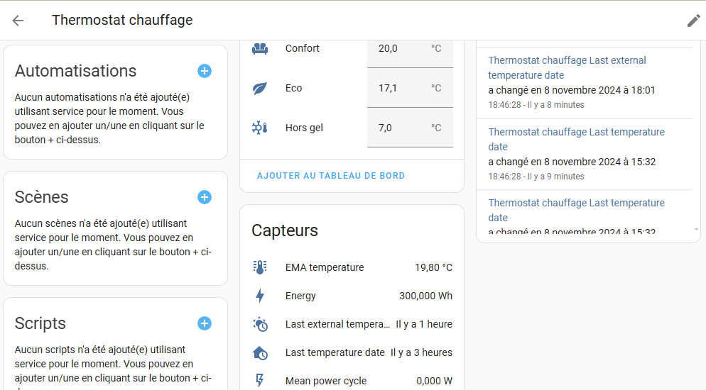

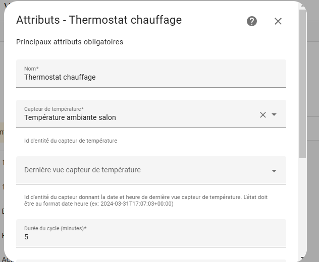

Merci, du coup j’arrive ici
ensuite je vais dans attribut thermostat chauffage

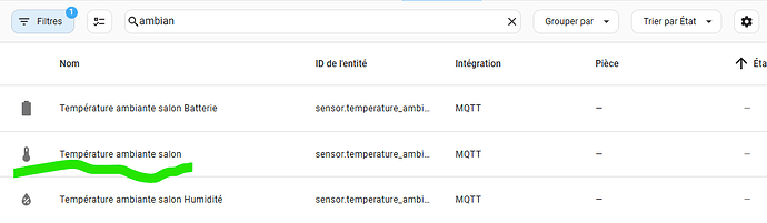

je trouve bien la sonde ambiante correspondant au capteur que j’ai pour la température ambiante de la pièce
mais le thermostat ne semble pas l’utiliser et en prendre une autre qui a une valeur par défaut
c’est le 19.8 , la valeur de ta température ambiente salon ?

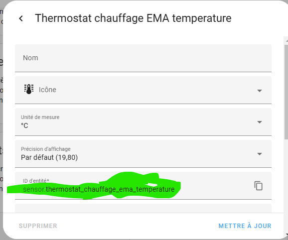

En fait non cela correspond a une autre sonde renseignée par defaut par le thermostat.
Et la je cherche depuis un moment j’ai même essayé de change la dernière valeur par celle de ma sonde mais j’ai un message d’erreur…
j’ai pris rendez vous pour un implant capilaire du coup :slight_smile:
tu as configuré comment les options du bas ?
la temp actuelle et EMA, sont les mêmes, celle du capteur de température que tu as choisie dans ton thermostat

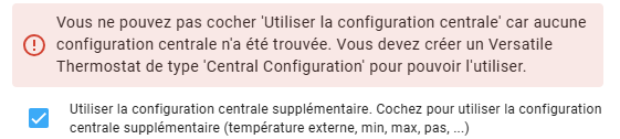

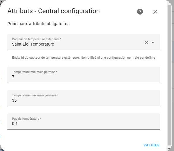

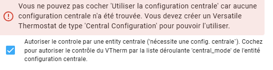

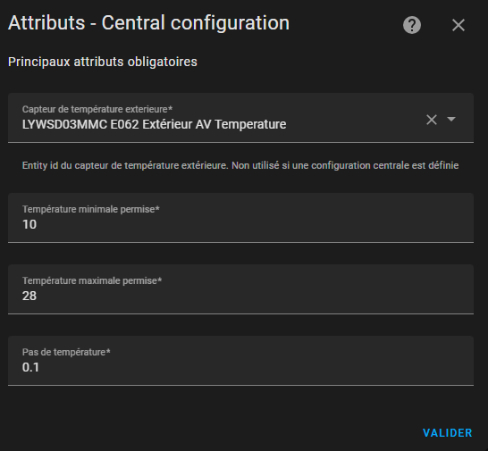

Il me semble que si je coche celle indiqué avec « centrale » j’ai un message d’erreur qui m’indique que la configuration centrale est manquante. mais je refais la manipulation de suite
donc première coche
et la seconde
donc j’ai certainement oublié quelque chose, mais voila voila !!!

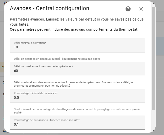

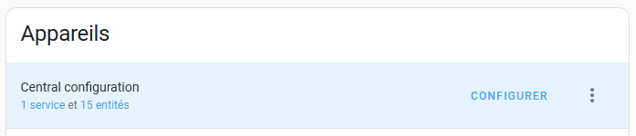

je comprends que j’ai crée un thermostat « annexe » qui doit dépendre d’un thermostat principale qui lui contient certain élément. j’ai vais tenter l’exercice.

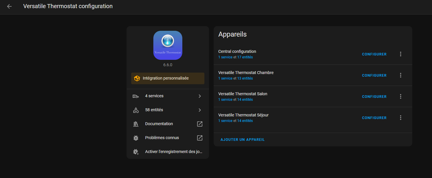

Donc j’ai crée cela
une fois cela crée je suis retourné sur mon thermostat précèdent et j’ai coché les cases indiqué
voici

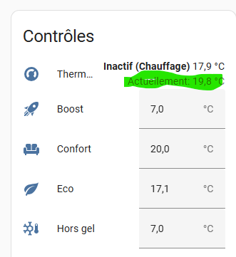

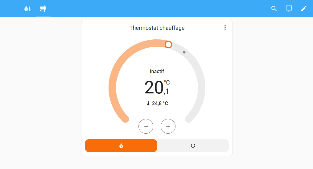

pas de changement au niveau de mon thermostat d’origine, sonde ambiante semble est une sonde interne par defaut
oui.
tu n’as pas de température intérieure dans la centrale, juste celle extérieure.
Celle intérieure, est dans le thermostat que tu crées par pièce.
cela veut il dire que je dois créer dans l’ordre, en premier un thermostat centrale puis un thermostat secondaire.
Ensuite même si je ne régule que sur une seule Piece, il me faut quand même un centrale et un pour ma piece ?

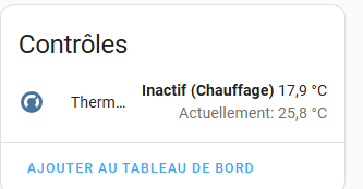

pour autant je ne sais pas d’ou sort cette température
je vais repartir de « 0 »
Oui, en premier un thermostat centrale et après ton thermostats de la pièce.
le thermostat de la pièce tu peux utiliser les réglages du thermostat central ou des différents.
le température du thermomètre que tu utilise pour ton thermostats est bien celui ci
ne te préoccupe pas du EMA température.
Je pense avoir identifier le souci… la sonde ambiante Sonoff SNZB que Z2M refuse d’integrer, du coup la derniere valeur pas defaut etait effectivement 19,8… donc le probleme est au niveau de la sonde…je rage
je appérée la sonde plusieurs fois suite a des message d’erreur et enfin
Désolé le problème venait bien de la sonde …
