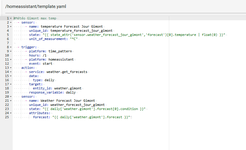

Bonjour à tous je viens de suivre le topic et j’ai fais mes teste qui ne fonctionne pas voici ce que j’ai mis dans mon template.yaml :
#Météo Gimont max temp
  - trigger:
      - platform: time_pattern
        hours: /1
      - platform: homeassistant
        event: start
    action:
      - service: weather.get_forecasts
        data:
          type: daily
        target:
          entity_id: weather.gimont
        response_variable: daily
    sensor:
      - name: Weather Forecast Jour Gimont
        unique_id: weather_forecast_jour_gimont
        state: "{{ daily['weather.gimont'].forecast[0].condition }}"
        attributes:
          forecast: "{{ daily['weather.gimont'].forecast }}"
    sensor:
      - name: Temperature Forecast Jour Gimont
        unique_id: temperature_forecast_jour_gimont
        state: "{{ daily['weather.gimont'].forecast[0].temperature }}"
        unit_of_measurement: "°C"
        attributes:
et par le biais de la fonction Entrées j’ai créer le template avec :
{{ state_attr('sensor.weather_forecast_jour_gimont','forecast')[0].temperature | float(0) }}

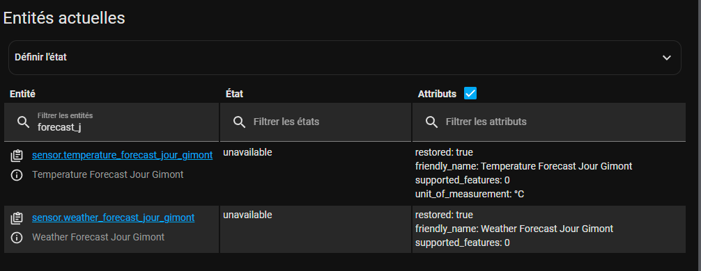

Et du coup que ce soit avec le premier code ou le second les sensors créer sont tous indisponibles.
Avez vous une explication à me donner ?
Bonne journée !
Tu as mis deux fois sensor:. Pour un template avec trigger, tu commence par un trigger, puis l’action et le sensor .
Faut faire attention a la syntaxe des templates, ta les sensor ( seul ) , les binary_sensor et les trigger.
# Example configuration.yaml entry with two sections
template:
  # Define state-based template entities
  - sensor:
  - binary_sensor:
  # Define trigger-based template entities
  - trigger:
    sensor:
    binary_sensor:
Si tu veut faire un template sensor et un trigger, faut faire comme telle:
template:
  - sensor:
      - name: temperature Forecast Jour Gimont
        state: "{{ state_attr('sensor.weather_forecast_jour_gimont','forecast')[0].temperature | float(0) }}"
  - trigger:
        hours: /1
        event: start
    action:
        data:
          type: daily
        target:
    sensor:
        attributes:
Pour actualiser l’entité weather_forecast_jour_gimont, faut soit redémarrer HA, soit attendre la prochaine heure.
Ca ne fonctionne toujours pas chez moi que ce soit après un redémarrage ou attente de l’heure comme tu me disais

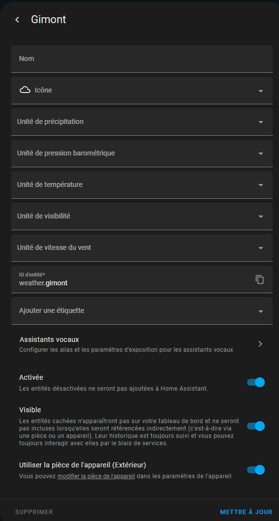

Tu utilise les templates comment ?
Directe dans le fichier configuration.yaml ou tu as découper la configuration dans un fichier template.yaml ?
Ton entité météo source weather.gimont est bien de l’intégration météo france ?
J’ai faits des capture d’écran

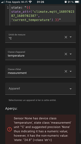

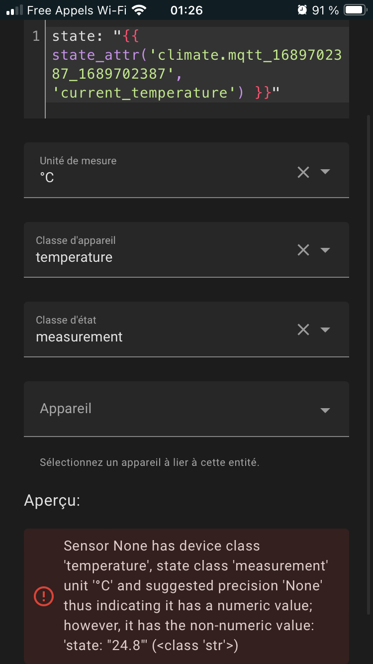

Avec les messages précédents j’ai créé une entrée de Type Template Capteur comme cela mais j’ai le message qui se trouve en bas de l’image
Que faut-il modifier ?
Je vous remercie par avance
enlève state: et les deux " au début et a la fin.
{{ ..... }} suffise.
Merci beaucoup
J’avais essayé avec le STATE en moins mais j’avais laissé les guillemets
Là ça fonctionne
