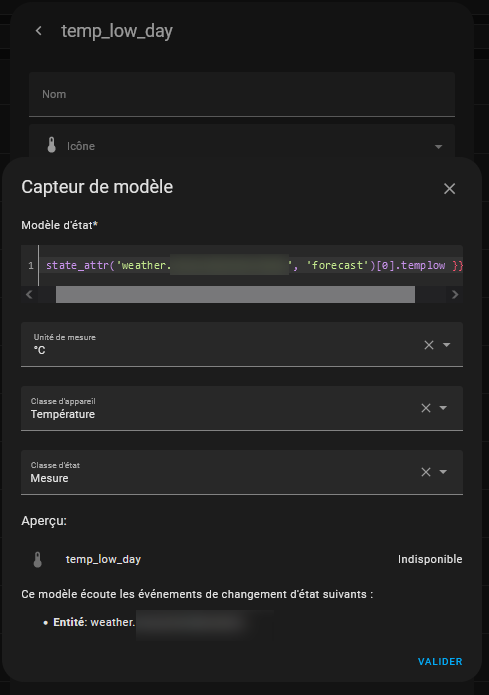

Bonjour, j’ai essayé les deux templates low et min disponibles ci dessus mais je dois mal m’y prendre :
{{ state_attr('weather.XXX', 'forecast')[0].templow }}
Avec XXX le nom de l’entité HA MeteoFrance qui correspond au nom de mon village
Une idée de ce que j’ai mal fait ?
les forecasts des entités météo on été supprimer ce mois ci.
Faut créer un template pour récupérer les forecasts par jour, et créer un template pour la temp max et min.
Au lieu d’utiliser l’entité weather.xxx, tu utilisera l’entité du template a la place.
