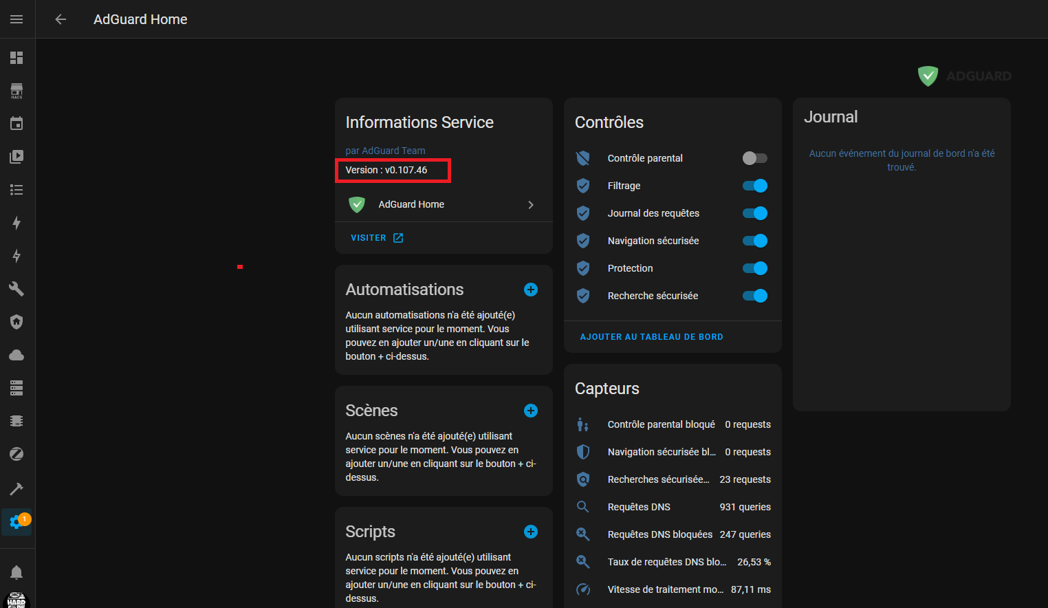

On peut voir la version de ADguard sur l’intégration de HA:
Mais je ne trouve aucun sensor qui aurait l’information ( même dans les attributs ).

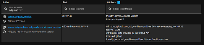

Mon entité github:
Directrement sur la page de Adguard ( par l’ip local ):

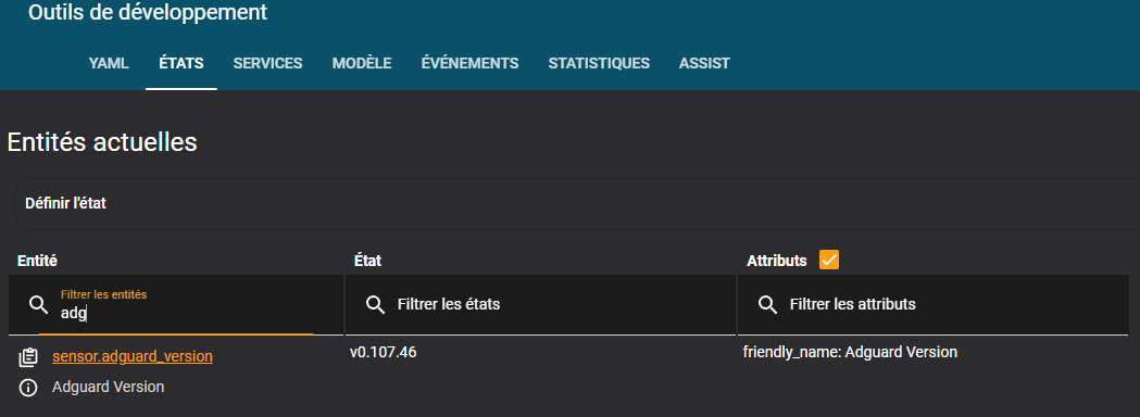

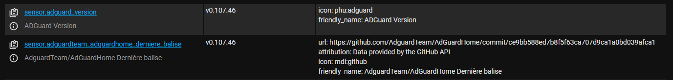

Oui, je viens juste de fini et tester si c’est bon.
Je crois que j’y suis arrivé :upside_down_face:
J’ai configurer le rest sensor comme telle et c’est bon.

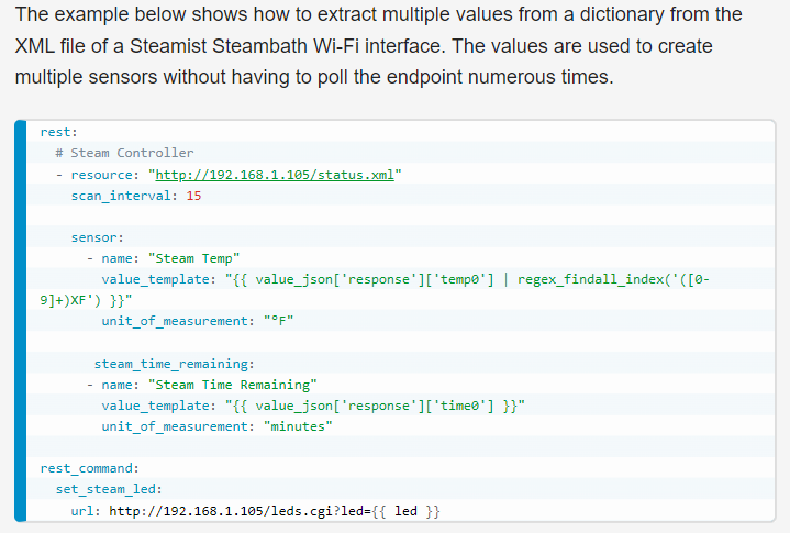

je sais pas si l’option scan_interval est toujours fonctionelle ?
Le hic, c'est qu'elle n'est plus dans la liste des variables dans la doc "rest sensor".
Mais qu'on la retrouve dans les exemples de cette même doc.
Et qu'on la voit dans la doc "rest"
Bref, je dirai que ça doit fonctionner, mais le fait que tu poses la question et la doc me mettent le doute :confused:
Et oui, comme toi j’ai remarquer pareil, c’est pas en option, mais ta des exemples avec.
Et comme c’est une option qui disparait sur pas mal d’autre intégration, j’ai un doute.
Je laisse sans :stuck_out_tongue:

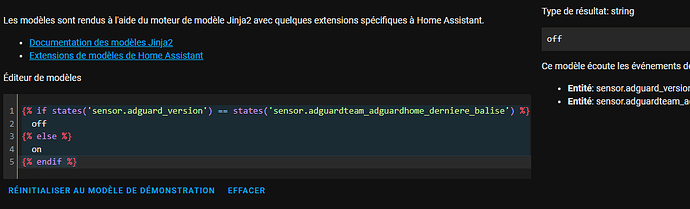

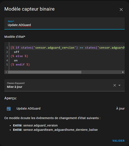

Après juste un template qui compare les versions , ca doit suffire pour me faire une entité update?
edit:
je vais faire comme ça:
{% if states('sensor.adguard_version') == states('sensor.adguardteam_adguardhome_derniere_balise') %}
  off
  on

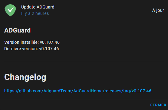

Voila, j’ai refait mon icone adguard :smiley:
Edit2:
more-info presque comme une vrai entité update .
