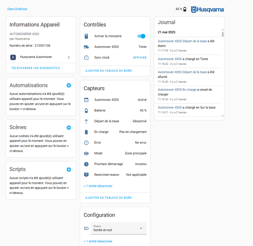

Peux tu mettre une copie d’écran de l’intégration ?
c’est à dire ? quelle info veux tu ?
Tout !!! :grin: clique sur ton intégration depuis la fenêtre des intégrations et mets moi une copie de ce qu’il y a

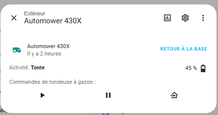

ca ???
Oui, ça déjà. Fais moi une copie d’écran de ce que tu as quand tu cliques sur « Automower 430x » dans contrôles
et ceux-là ils fonctionnent. c’est pour ça que je trouve ça dingue de ne pas pouvoir récupérer « facilement » le code YAML de ces boutons créés automatiquement …

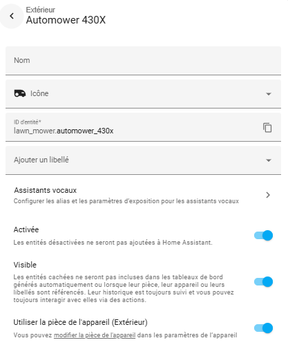

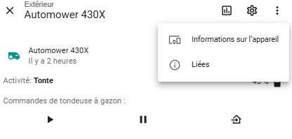

il y a quoi quand tu cliques sur les trois petits points en haut à droite ?

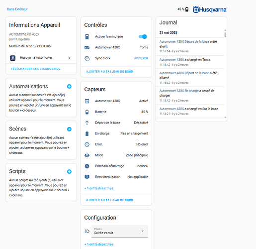

infos sur l’appareil : je reviens sur la page de l’intégration
Liées :
et pareil sur intégration et appareil

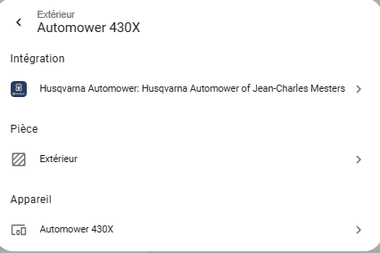

si je clique sur paramètres et pas les 3 petits points :

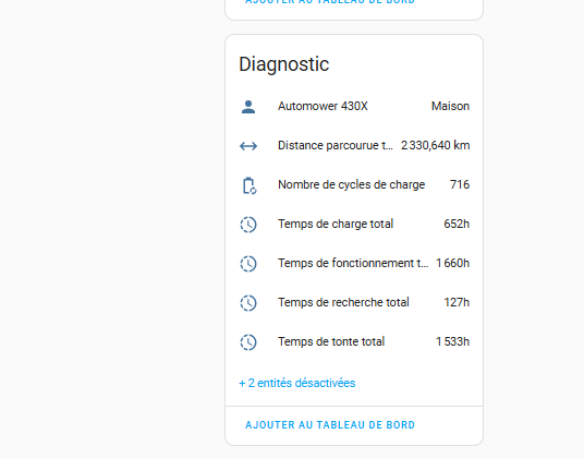

et là si tu cliques sur Automower 430x sou Appareil ?
Tu reviens sur le popup avec les 3 boutons ?

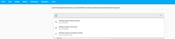

Dans l’onglet « Action » des outils de développement, tu peux sélectionner « lawn_mower » ?
je reviens sur la page de l’integration
MON SAUVEUR !!! tu as mis le doigt sur ce qu’il fallait. Seulement, je ne connais pas comment utiliser cet onglet action. Grande première mais on y voit les entités à utiliser.
Dans la carte que je t’ai mis, remplace « lawn_mower.pause_mowing » par « lawn_mower.pause » et cliques dessus.
