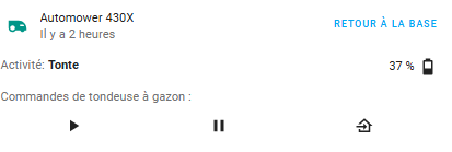

Je suis en train de créer mon propre tableau de bord et je souhaiterais faire une carte pour mon robot tondeuse. les infos reprises dans le pop-up de la carte du tableau généré automatiquement m’intéressent.
Quand je clique sur ce qui correspond à ma tondeuse :
Voici ce que je vois en pop up
Je serais intéressé de connaitre le moyen de voir le code YAML ou en tout cas le nom des entités car je souhaite récupérer pas mal de choses : l’activité, le pourcentage de la batterie et les 3 commandes : démarrer, pause, retour à la base.

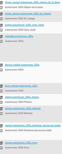

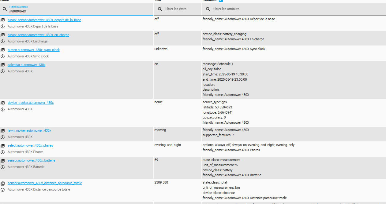

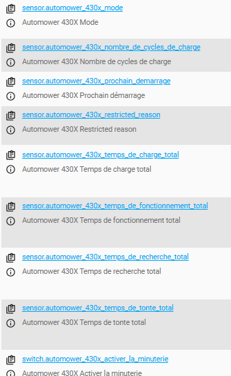

Quand j’essaie de voir de quoi il s’agit, je n’ai que ceci comme entité : lawn_mower.automower_430x
Je ne comprends donc pas comment cette seule entité à toutes ces différentes infos et controles.

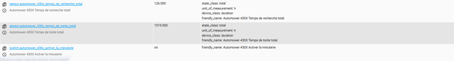

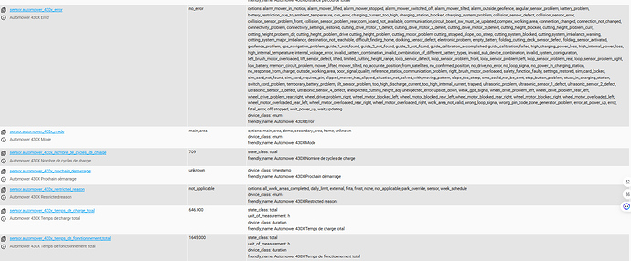

Quand je vais dans outils de développement et ensuite entités, je ne retrouve pas toutes ces commandes :

A mon sens, Activité : tonte doit correspondre à un attribut de l’entité « sensor.automower_430x_mode ».
L’entité « sensor.automower_430x_battery » doit te donner le niveau de charge et c’est « lawn_mower_automower_430x » qui te permettra de faire trois boutons, un pour mettre en pause la tonte, un pour la reprendre et un pour renvoyer le robaot à sa base. Tu dois avoir là aussi 3 attributs différents pour cette entité. Il faudrait le détail de chacune de ces entités et pas seulement le contenu de la première colonne.
Si jamais tu n’y arrive pas et que tu cherches à te débarrasser de ton robot, contacte- moi :joy:
Voila tout le descriptif :slight_smile: Et non je ne te filerai pas la tondeuse comme ça … enfin pas tout de suite ahaha
Oui les états au niveau de l’activité (ex: tonte) et la batterie je pensais m’en sortir.
c’est plus concernant les 3 boutons d’action à réaliser car je ne trouve pas comment récupérer les différents attributs possibles de cette entité.

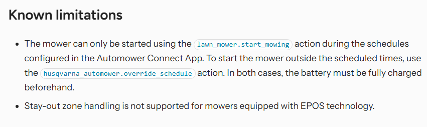

A priori, il y a quand même des trucs au niveau de la doc. de l’intégration :
Comme l’aurait dit @anon21985933 : RTFM !!! :grin:
Sinon, en regardant les sources (core/homeassistant/components/husqvarna_automower/lawn_mower.py at dev · home-assistant/core · GitHub)
Il faudrait éventuellement essayer « lawn_mower.resume_schedule » et « lawn_mower.pause_mowing » ainsi que « lawn_mower.park_until_next_schedule »

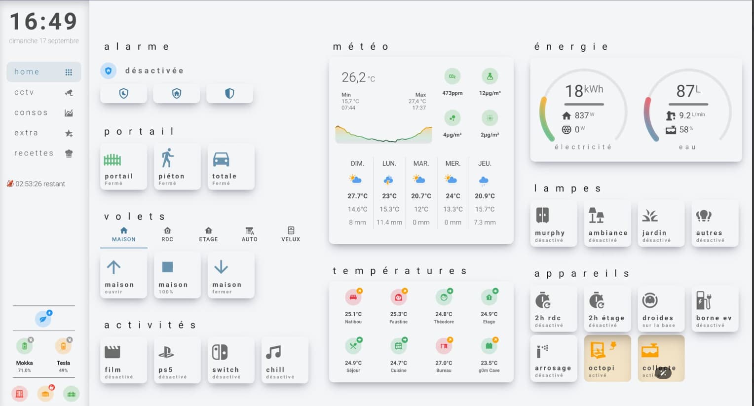

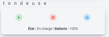

Voici ce à quoi je suis arrivé visuellement. Je tente de voir si les boutons ont bien une action sur la tondeuse ce matin :
Faut juste que je réfléchisse à modifier la carte car je trouve qu’elle ne s’inscrit pas tellement dans le reste du template que je suis en train de faire/modifier.
Je pars de ce template :🛠️ [dashboard & thème] Version custom du theme Soft-UI (Yaml inclus)

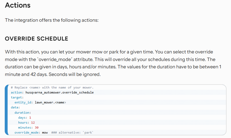

Je pense qu’il est possible d’utiliser la commande Override Schedule comme indiqué sur the GitHub pour demander une tonte immédiate par exemple, en dehaors du programme standard.
