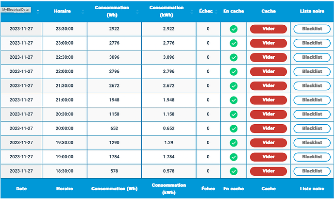

Milles excuses mais je n’ai pas regardé l’exemple, j’ai parcouru le Wiki en lisant le tableau. Et je n’avais pas vu mention de la forme.
Entièrement d’accord avec ta remarque aussi @Nothing, mais j’avoue que ce n’est pas simple de lire le Wiki et les commentaires dans ce très long stream.
Mais vous avez entièrement raison, tout était écrit.
Bon par contre j’ai fais plusieurs essais :
ssl false avec l’ip 192.168.X.X:8123 dans URL : Error
ssl true avec le nom xxxx.duckdns.org:8123 dans URL : pas d’erreur dans les logs mais je n’ai toujours pas les sensors « myelectricaldata:NUM_TON PDL_hx_consumption »

Pourquoi tu obstine a passé par un nom de domaine pour MED en WS, tout est installé sur ton HA , donc passe par l’ip de HA comme je te le fais plus haut …

Parce qu’avec l’IP ça ne fonctionne pas du tout et j’ai des erreurs.
Alors qu’avec le nom de domaine je n’ai plus d’erreur.
Je dois donc attendre un peu avant de voir apparaitre dans Outil de développement/Statut les informations ? Il faut attendre combien de temps environ ?

Regarde le log de l’addon-si les valeurs remontent comme adresse et heures !
t’es valeur remontent donc c’est ok

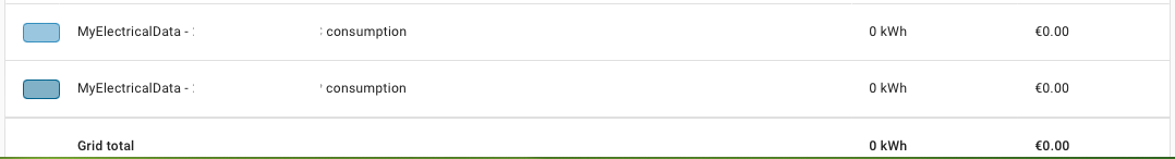

Donc si OK , tu dois aller dans la partie ENERGY comme dit plus haut !
Fabuleux !!! il y a les données en regardant J-1 et plus ancien
Enorme merci à vous 2
tu vas sur la config du Dashboard Energy et tu rentre les infos de Hp et HC, il faut choisir la veille !
