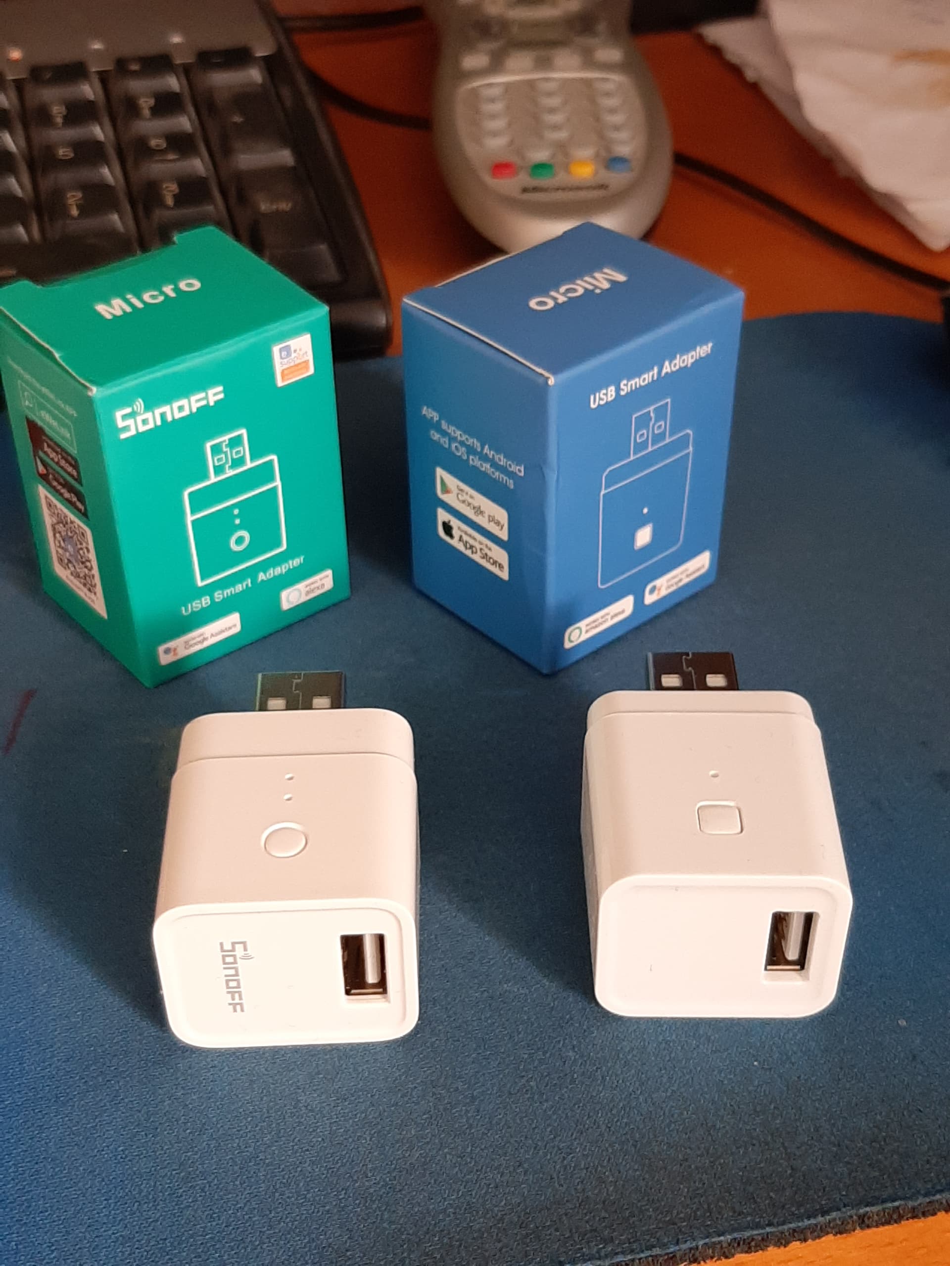

Jusqu’à présent, je parlais du Switch Sonoff Micro, vendu dans une petite boite verte.
J’ai recu un clone de ce switch, dans une boite bleue, sans marque.
la seule différence physique est un bouton carré au lieu de rond sur le Sonoff.
premier avantage, il a comme tension d’entrée de 5 à 12V et comme tension de sortie: 5-12V 2.5A, soit 30W sous 12V ce qui commence à être intéressant pour des périph gourmands.
second avantage, il se gère directement via Tuya ou LocalTuya.
