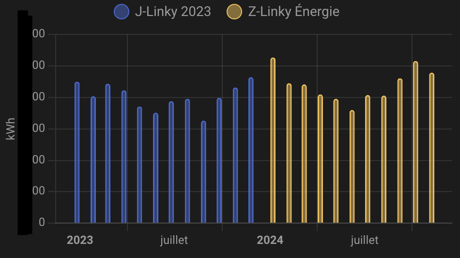

  • Une autre solution est créer un template avec la données annuelles de l’année 2023 par exemple et de réinjecter les conso mensuelles avec « spook » « Recorder: Import statistics :ghost: »
    Un peu bricolage mais ça marche, du moins moi ça me convient. Je compare mes données mensuelles 2023 venant de Jeedom avec mes données mensuelles 2024 remontées par mon module Lixee

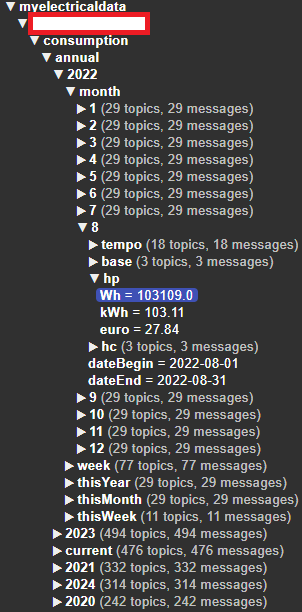

Normalement MyElectricalData récupère tout l’historique du site ENEDIS mis à disposition !
Il faut simplement vérifier que cela existe sur MQTT Explorer , voir
Résumé
Ensuite un Template , plusieurs ! des « state_topic »
