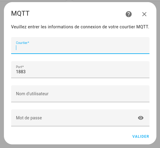

Je voudrais brancher ma sandbox HA sur le mosquitto de prod.
Seulement, j’ignore les identifiants de connexion. Comment je peux les récupérer ?

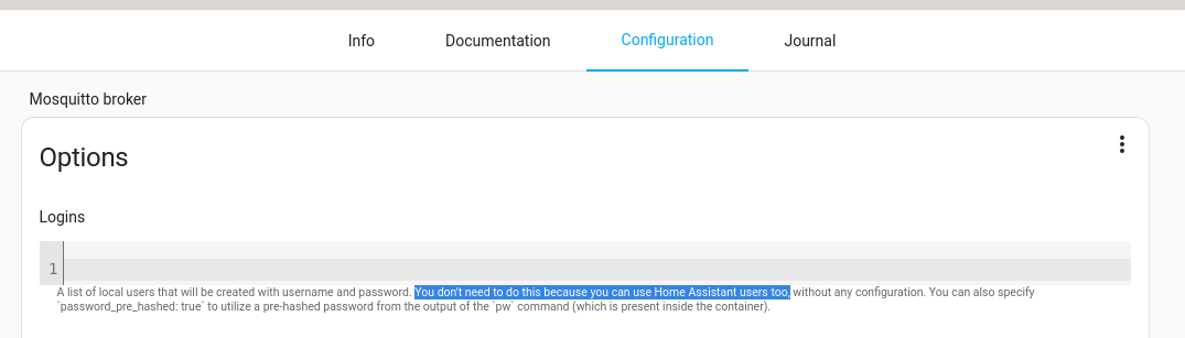

Les premières infos sont dans la config de l’addon MQTT (pas dans l’intégration) du ha qui sert de source …
Merci @Pulpy-Luke pour la piste
Solution :
On peut utiliser les identifiants du HA source !
