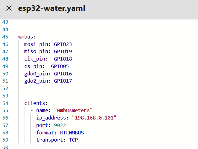

Normalement dans le yaml de ton esp32 tu as du indiqué le port l’adresse ip de wmbus.
Du coup, dans le module wmbus, il faut reporter ces ports.
