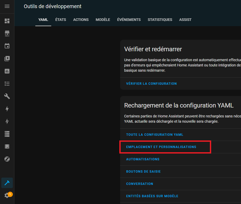

tu as redémarré HA ?
ou tu peux recharger directement, dans outils de dev et clique sur emplacement et personnalisation.
Oui j’avais bien redémarré… Mais je viens de modifier « eni.png » par « Eni.png » et coïncidence ou pas après nouveau redémarrage, ça marche ! youpi !
Je fais bcp d’erreur de Noob :stuck_out_tongue: mais j’apprends grace à vous ! Merci !
Je pense plutôt à un problème de cache du navigateur. Dans ce cas la faut vider le cache du navigateur.
Dans le doute j’ai fait aussi oui :wink:
