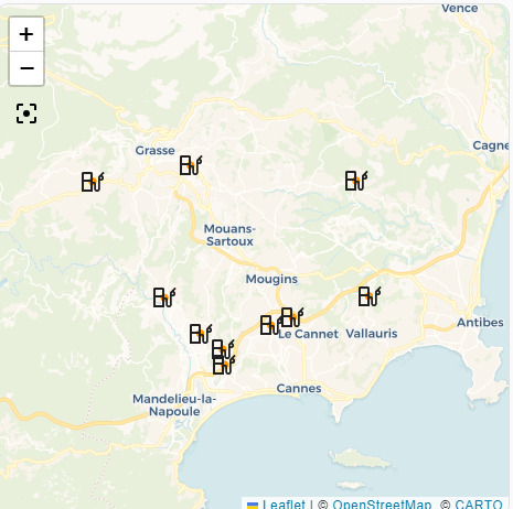

Nouvelle fonctionalité…nouvelle carte
Avec version 3.7.0 il y a l’option pour montrer les stations autour de ‹ toi › movible (ton mobile p.e.)
hass-prixcarburant/README.fr.md at master · Aohzan/hass-prixcarburant (github.com)
