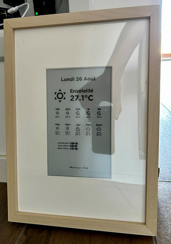

Je continue dans l’élaboration de mon cadre ePaper.
Grace à l’aide de @WareC0zes j’ai bien progressé
J’ai les prévisions « hourly » et en dessous le forecast pour les 5 prochains jours
Maintenant je m’attaque à la barre de prévision de pluie dans l’heure…

Bref j’essaie de créer les sensors pour les 9 valeurs de pluie dans l’heure pour les mettre dans le templates.yaml et les utiliser dans ESPhome… mais je galère.
Ensuite le challenge sera de faire des it.filled_rectangle avec une texture… Car de ce que j’ai vu sur Display Component - ESPHome - Smart Home Made Simple cpp ne gère que des couleurs et sur le ePaper il va falloir ruser :thinking:… peut être qu'un champ texte avec des caractères semi-graphiques feraient l'affaire...
