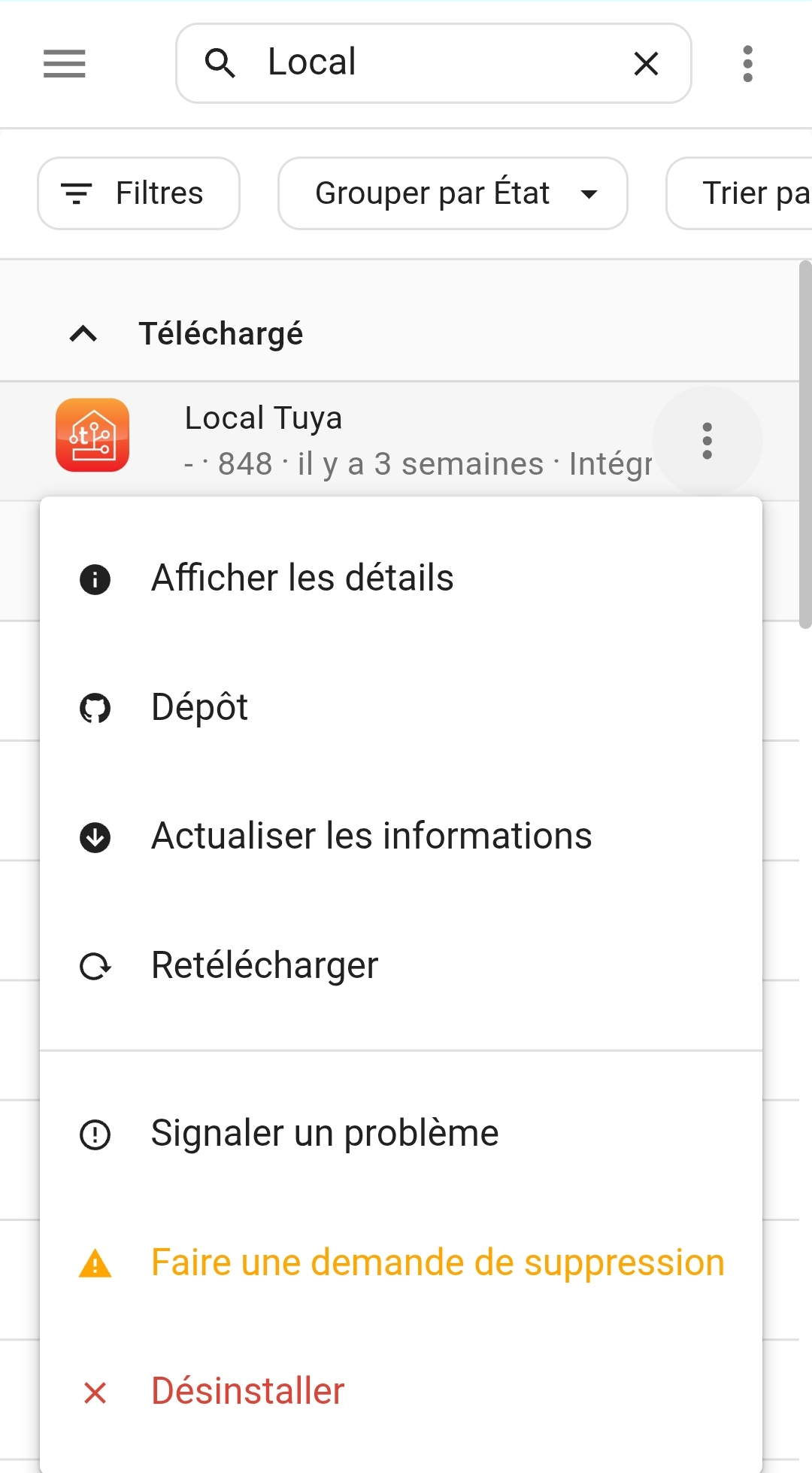

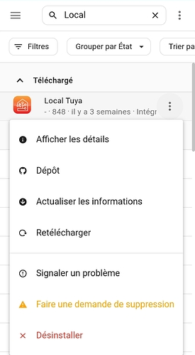

Je passe par HACS, là je galère a trouver les local key
Il te faut hacs c’est obligatoire pour installer local tuya. (Après il faut l’ajouter en intégration).
Tu es sous quel os ?
Quand tu vas sur hacs, tu as le dépôt local tuya ?
Avec Tuya Local ( et non local Tuya ) pas besoin des local key, ca les récupère tout seul.

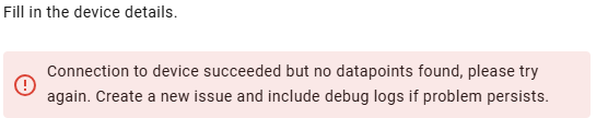

HACS ok,
local tuya OK
En protocol version mes actionneurs sont en 3.5. Local tuya ne vas pour le moment qu’en 3.4 pensez vous que le problème vienne de là?
Aucune idée.
Il ne trouve pas de data point, il est peut être possible de les ajouter manuellement.
Mais il faut les retrouver sur la plateforme IOT.
