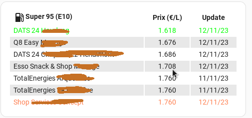

J’ai suivi le tuto, mais je bute sur des données qui sont inconnues
J’ai l’impression que c’est un souci avec les index de la table

Dans le tuto, on parle d’utiliser l’extension de web scraper pour chrome que j’ai installé. Est-ce la même chose que la console de développement sous fireofx ?
Que dois-je regarder ? les inputs-select ?
Ou autre chose ?
Ce qu’il faut regarder, c’est si c’est une erreur dans les stations ou dans la carte…
Avec les outils de dev, on voit si les valeur SP98/SP95/diesel sont présentes
Ensuite, il faut choisir le bon bloc (avec le selector)
- 1 = body > main > div.container-fluid > div > div > div.row.station-content > div.col-xs-12.col-sm-8.carburants > div > div:nth-child (1)
- 2 = body > main > div.container-fluid > div > div > div.row.station-content > div.col-xs-12.col-sm-8.carburants > div > div:nth-child (2)
etc
ce qui donne en jinja:
- select: « .col-xs-12:nth-of-type(1) h2 »
- select: « .col-xs-12:nth-of-type(2) h2 »
Merci.
J’utilise régulièrement la console de développement, mais ici, je ne parviens pas à trouver le chemin pour accéder au selector ? De quel selector parles-tu ?
De plus, je n’ai que " body > main > div.container-fluid > div > div > div.row.station-content > div.col-xs-12.col-sm-8.carburants > xxxxxxxx
La disposition semble correcte sp95 (1) sp98 (2) diesel (3)
Tu es un niveau encore trop haut, pointe le bloc complet.
et
Moi dans ton code, je vois 0 donc ça m’etonne
Au passage, pas besoin des éléments du e85 dans ton cas tu peux les virer
EDIT : j’ai un doute sur le 0 ou 1
Bref, il faut regarder l’entité d’abord
Merci pour les explications
J’ai corrigé certaines erreurs
Dans le css
h2.title au lieu de h2
h1.price au lieu de h1
p.sources au lieu de p
le résultat est mieux mais le prix du E95 = E98, ce qui n’est pas correct

Il me reste à résoudre un petit problème
- pour la couleur verte pour le prix le moins cher
- pour la couleur rouge pour le prix le plus cher
Mais dans le code, je lis
css:
tbody tr:nth-child(odd): 'background-color: rgba(255, 255, 255, 0.2)'
tbody tr:nth-child(even): 'background-color: rgba(255, 255, 255, 0.1)'
tbody tr:nth-child(1): 'color: #00ff00'
tbody tr:nth-child(7): 'color: #FF7F50'
Est-ce dû à ma liste des 7 stations ?
Ton CSS fait :
- 1 couleur en ligne 1
- 1 couleur en ligne 7
- 2 couleurs alternative pour les paires/impaires
Donc pour que ça fonctionne, il faut trier les lignes dans la carte
sort_by: diesel_price+
type: custom:flex-table-card
sort_by: sp95_e10_price+
C’est Ok. Sauf pour les lignes paires et impaires, je regarde.
C’est bon
tbody tr:nth-child(even): 'background-color: rgba(210, 210, 210, 0.5)'
Voici celui que j’ai trouvé et adapté pour moi.

Carte pour le SP95, identique pour SP98 et diesel
include: sensor.carburants*
columns:
- name: Super 95 (E10)
data: state
icon: mdi:gas-station
align: left
- name: Prix (€/L)
data: sp95_e10_price
align: center
- name: Update
data: sp95_e10_date
align: center
css:
style: |
:host {
font-size: 13px;
border-radius: 10px;
border-style: solid;
border-width: 2px 2px 0px 2px;
border-color: #ffffff;
