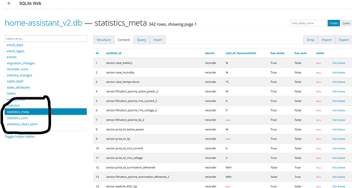

Non, pas à ma connaissance, à moins d’aller dans les tables en SQL.
ok merci et comment j’accède a la base SQL?
Il faut installer le module complémentaire SQLite web. Attention a bien comprendre le modèle.

Statistic_meta ne donne que la liste des statistics avec leurs ID. Les données sont dans statistics et il faudrait faire une jointure.

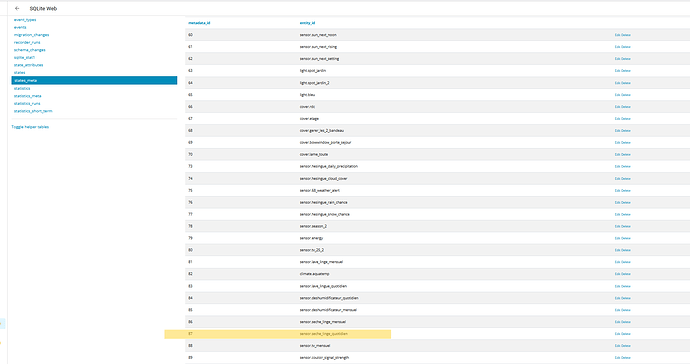

donc en gros je récupère mon « metadata_id »
et âpres dans statistique je récupere les valeurs
ensuite j’exporte
Dans mes nouvelle statistique les metadata_id doit avoir le numéros « 87 » et le même nom entity_id
c’est ca?
Pas que ça !
Les ID (30540 etc) sont aussi des clés prendre en compte, il faut voir comment la table est construite (auto incrémentation ?) et corriger le cas échéant.
C’est tout le modèle qu’il faut importer/reproduire. C’est un vrai boulot d’analyse !
