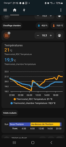

Je souhaiterais récupérer l’information de la température exterieure afin de l’afficher sur une courbe comme ci dessous. Pourriez vous m’aider svp ?

Météo-France permet de récupérer la température du lieu, sans avoir besoin de capteur. Pour la carte dans le screen, il s’agit d’ Apex charts.
