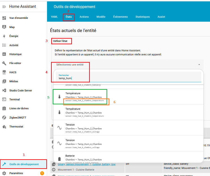

  2. J’ai récupéré - via « outils de développement » - (pour la température) :
  • T°H% 2 - Chambre (capteur)
  • sensor.tdegh_2_chambre_temperature
  • : Attributs d’état YAML
    Note : capteur renommé pour simplification (soupçon [injustifié] sur le « % » inclus dans le nom pouvant interférer) : Temp_Hum_2_Chambre
    (via Zigbee > Appareils )
    ET via Paramètres > Appareils et services > MQTT >
    … renommage (icone crayon)
    (Pourquoi les deux ne sont pas [toujours…] synchronisés ?)
    Note : Le capteur 2 semble légèrement différent des autres (achetés ensemble) en ajoutant détection d’ouverture et de vibration n’existant pas chez les autres du même lot !
    (Peut-être une erreur dans deux approches (identifications] pour un même capteur)
state_class: measurement
unit_of_measurement: °C
device_class: temperature
friendly_name: Temp_Hum_2_Chambre
Mon erreur initiale vient de la confusion entre l’utilisation du friendly_name (Temp_Hum_2_Chambre) et le nom du capteur avec sa composante temperature
(sensor.temp_hum_2_chambre_temperature)

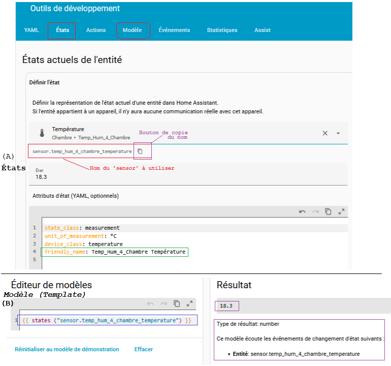

Test 1 (erroné) :
{{states('Temp_Hum_2_Chambre_temperature') }}
=> unknown
Test 2 (OK) :
{{states('sensor.temp_hum_2_chambre_temperature') }}
=> (Résultat)
15.89
Type de résultat: number
Ce modèle écoute les événements de changement d’état suivants :
Entité: sensor.temp_hum_2_chambre_temperature
Pour éviter éventuellement à d’autres la confusion initiale sur le nommage (entre les id, les friendly name et les noms utilisés dans les templates), j’ai entouré - en pas à pas (en image) - les endroits ou on trouve certaines des informations utiles :
En espérant que cela puisse être utile pour éliminer certaines confusions.
