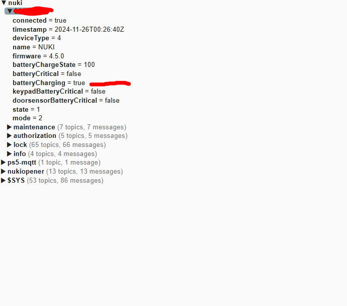

Je cherche a récupérer cette valeur " batteryCharging" qui remonte dans mqtt mais qui nativement ne remonte pas dans HA.
Comment est ce que je peut faire ?

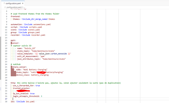

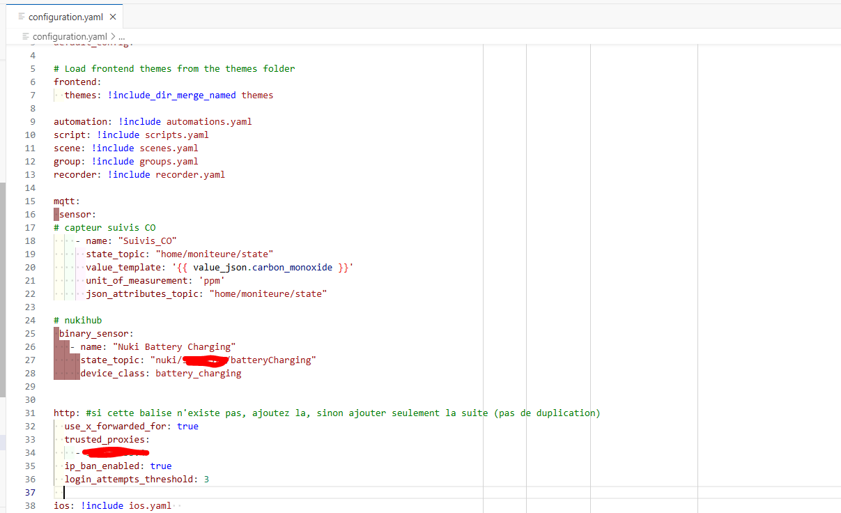

il faut déclarer ça dans le fichier configuration.yaml.
mqtt:
  binary_sensor:
    - name: "Nuki Battery Charging"
      state_topic: "nuki/3xxx3C/batteryCharging"
      device_class: battery_charging
Puis redémarrer HA et ça devrait être dispo, dès que ça redémarre, comme le topic est retained

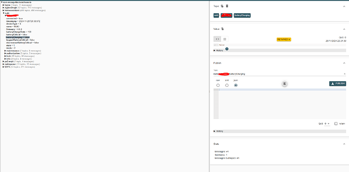

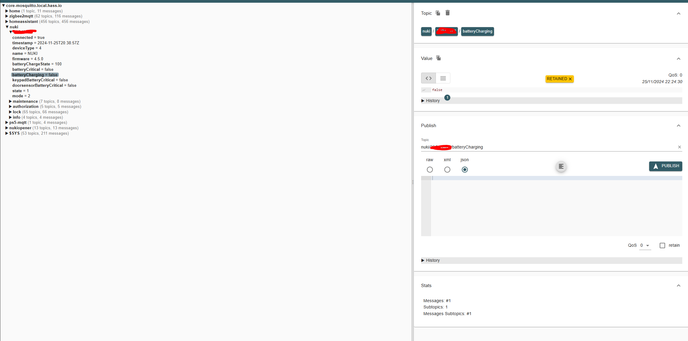

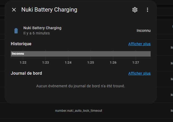

il remonte bien mais il se met en inconnu
Capture
Je n’ai pas fait de binary_sensor template depuis un certain temps :slight_smile:
Il ne prend pas le state automatiquement, faut ajouter quelque chose comme ça à la config :
      payload_on: "true"
      payload_off: "false"
ca ne fonctionne pas avec ces lignes en plus :sweat_smile:
c’est bon, je suis aller le chercher a un autre endroit et cela fonctionne, merci pour ton aide
