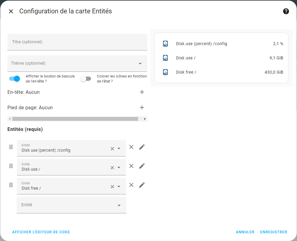

Je suis totalement débutant sur HA, donc je teste des choses et j’ai donc plein de questions. J’aimerais ici savoir comment je pourrais réduire l’espace entre les lignes par exemple dans ce cas là
je suppose qu’il faut passer par YAML car pas possible en vue code de la carte si j’ai bien compris.
Merci de votre aide ou de vos liens vers des tutos, je cherche d’ailleurs à accéder aussi à YAML.

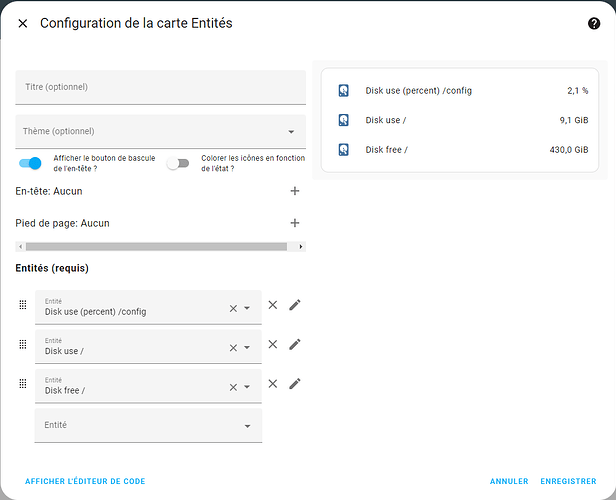

Pour accèder au YAML, quand tu modifies une carte, il suffit de cliquer sur « AFFICHER L’EDITEUR DE CODE » en bas à gauche :

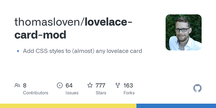

Pour modifier la hauteur des lignes, il faudra effectivement passer par du CSS et pour cela, il faut installer l’addon Card-mod 3 :
tu peu faire ce que tu cherche avec card_mod.
voici un lien avec des exemples de card_mod pour pas mal de cartes qui existe.

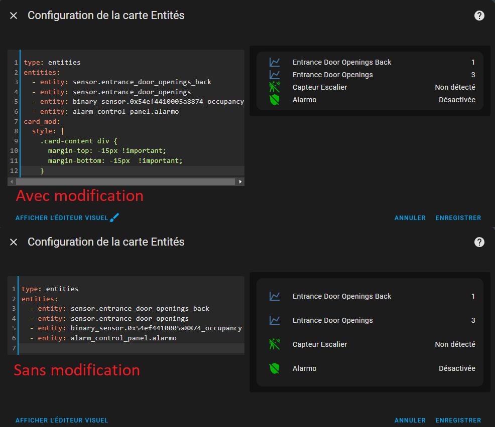

sinon un exemple que j’utilise:
type: entities
  - entity: sensor.entrance_door_openings_back
  - entity: binary_sensor.0x54ef4410005a8874_occupancy
  - entity: alarm_control_panel.alarmo
card_mod:
  style: |
    .card-content div {
      margin-top: -15px !important;
      margin-bottom: -15px  !important;
Résultat:
