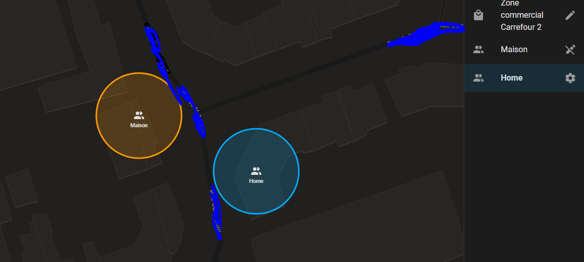

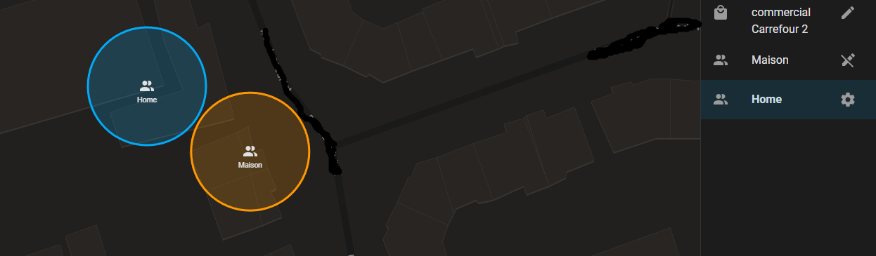

lol il n y avait pas la majuscule mais maintenant j ai 2 petite zone une maison qui peut pas bouger et une home qui bouge
Supprime celle qui peut bouger :
appui sur le crayon depuis Pièces et Zones et Effacer
celui avec le crayon et barre et fixe et l autre qui bouge a la roue je peut pas les supprimer
Celui qui a le crayon peut obligatoirement être supprimé :
Tu cliques sur le crayon et ça t’ouvre une fenêtre :
Tu cliques ensuite sur « EFFACER » pour supprimer la zone.
Celle avec la roue c’est celle du 1er démarrage. Tu ne peux pas l’effacer.
Celle avec le crayon est éditable via l’ui
Celle avec le crayon barré est celle définie dans la config yaml
Bref, tu fais la modif yaml, tu fermes le navigateur et tu le réouvres (il faut vider le cache)
