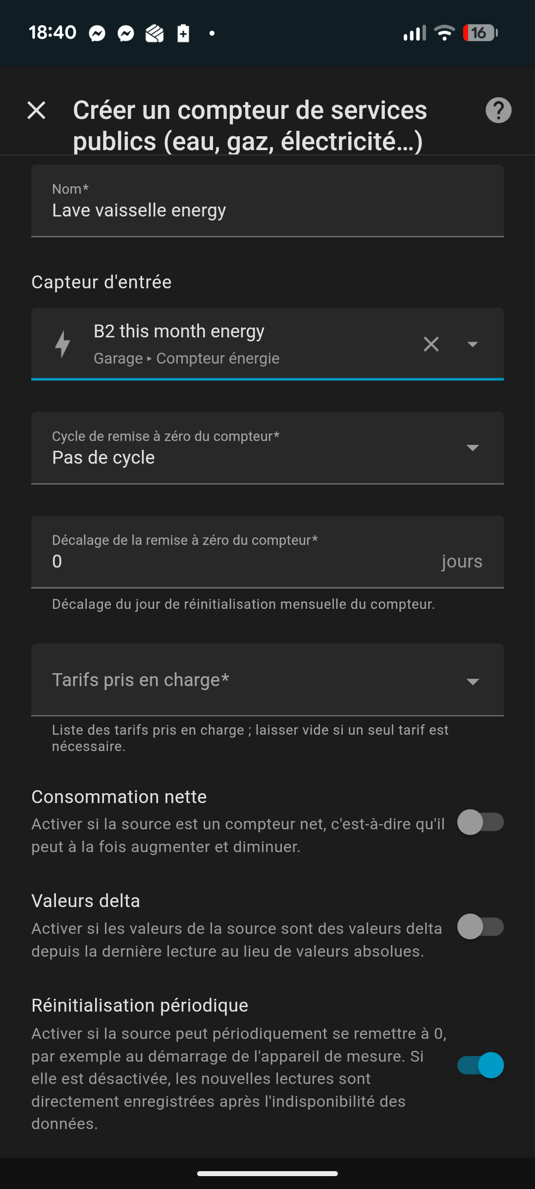

Bon, ChatGPT m’a sauvé ! C’est encore à tester mais apparemment il y a une solution toute simple : ChatGPT - Cumul énergétique Home Assistant
Merci pour le retour. Pour créer ton entity, tu as fait exactement cette configuration ?
oui. faut se donner 2-3 heures maintenant pour voir ce que ça donne. Et mon compteur qui s’est mis à planter ttes les 5 minutes :enraged_face:
Tu veux dire que finalement cette solution de utility_meter ne fonctionne pas ?
J’ai réalisé que j’ai un autre problème qui est que mon EM06 se déconnecte souvent (20 min ttes les 2 heures). Anormal, mais un autre problème.
Du coup pour les options, il faut choisir “capteur toujours disponible”, qui est certainement plus bas que ta capture d’écran, sinon les consommations qui ont eu lieu pendant que le EM06 est déconnecté seront ignorées. Pour l’option “Réinitialisation périodique”, je ne suis pas sur, je fais des tests.
D’accord merci pour l’info.
Pour "Réinitialisation périodique” je pense qu’il faut l’activer vu que ça se remet à 0 chaque mois
