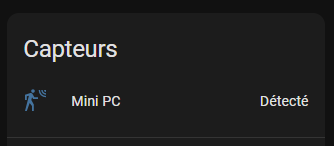

pareil, avec browser-mod tu as un capteur d'activité :
que tu utilises dans une automatisation, puis en action d'aller sur ton dashboard d'accueil.
