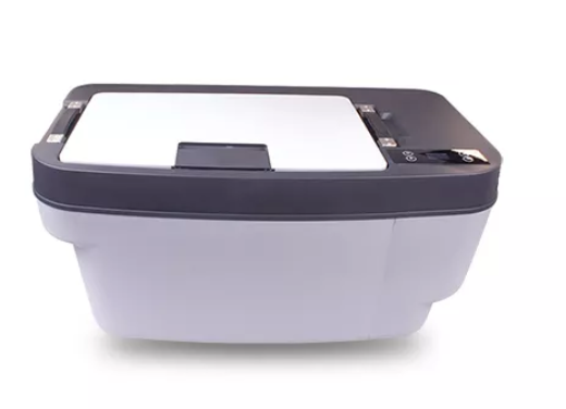

J'ai acheté un réfrigérateur / congélateur pour ma Tesla Y . La chaleur étant de plus en plus longue cela est fort utile pour les déplacement et même aller chercher des glaces !
Ce frigo de 35 litres s'installe dans le sous coffre arrière ( taille exact de la réservation )
Il fait du 10 à -15° C

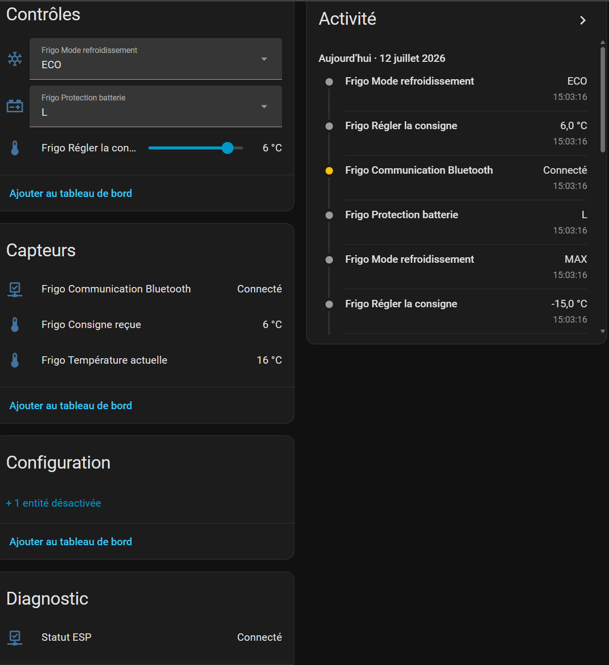

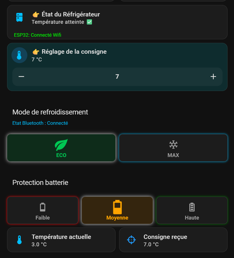

Je voulais l'intégré dans HA .
J'ai donc fait un montage à base d'ESP32 avec EspHome
attention spoiler : cela ne fonctionne qu'à domicile car l'esp est sur le wifi de la maison , donc la Tesla dois être chez moi .

Le mode ECO est pour du standard , le mode MAX permet de descendre rapidement dans les valeurs négative .
Sur ce frigo il y a un mode de protection de la batterie , si la valeur de la tension de la batterie secondaire est trop basse , alors il s'arrête ( Mode L , M , ou H )
