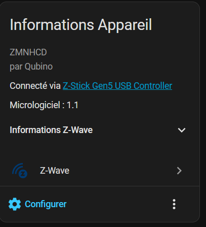

Tu peux lancer une calibration, tu vas dans Appareils et services → Z-wave → ensuite tu sélectionnes ton module et dans Informations Appareil tu cliques sur configurer (en bas du bloc)
Dans configurer il y a le paramètre 78 pour forcer la calibration, ça devrait régler ton problème

j ai sélectionné le paramètre 78 ; j ai mi sur 1 , alors le volet est monté , puis descendu … mais toujours faux actuellement il est fermé . et il affiche ouvert 4%
