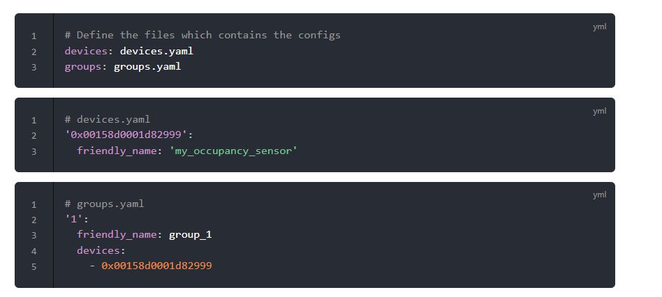

Je ne parviens pas à trouver comment créer un fichier devices.yaml pour modifier les paramètres.
J’ai regardé sur le site de
zigbee2mqtt > Ikea > détecteur de mouvement > Comment utiliser la configuration spécifique au type de périphérique
Mais sans réussir en me basant sur :
et
soit il refuse de compiler (erreur) soit cela ne change rien ?

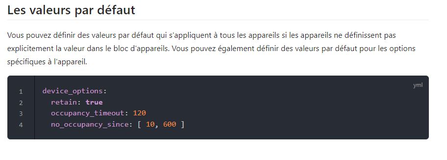

Directement dans les Paramètres (spécifiques) de zigbee2MQTT du device.
Je n’ai pas le détecteur Ikea, mais par exemple pour celui de xiaomi je peux régler en autre :
occupancy_timeout
no_occupancy_since
ha merci Mourakami ,
je n’avais pas pensé a cela. je m’acharnais dans le fichier « configuration.yaml »

Merci j’ai trouvé ceci :
c’est donc réglé grâce à toi Mourakami
